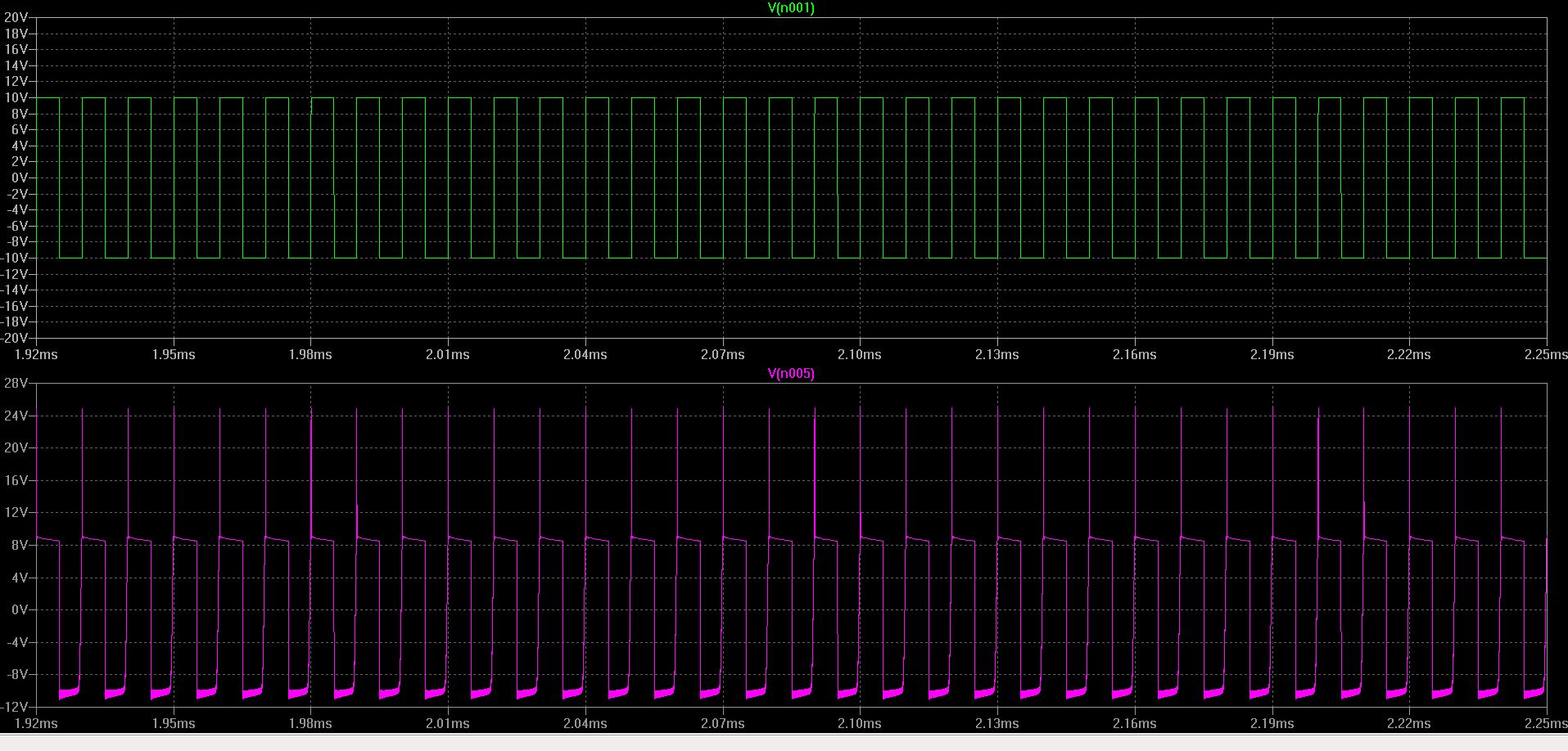

:-) Usando il simbolo giusto, ovvero quello del riferimento e specificando che sono riferimenti separati altrimenti il circuito viene come lo ho fatto io ! (E credo proprio che lo interpreti così anche il simulatore... ma non potrei giurarlo perché non li conosco) E inoltre ripeto che non ha senso (per me) nemmeno come è collegato il "generatore" perché il riferimento (o la massa) se è un'onda simmetrica passante per "0 V"(insomma ! Non so come esprimermi ! :-) :roll: ) deve essere collegato allo "0 V" mentre (anche se forse sbaglio io ad interpretare il simbolo) come lo hai messo tu mi pare che diventi asimmetrica... o è asimmetrica :?: Chiarisci per favore cosa intendi con +/- 10 V ;-) :-) O_/

il simulatore senza la massa non simula.... Come ingresso intendo un'onda quadra simmetrica rispetto allo 0 con Ton 10V 5us e Toff 5us -10V....come avrei dovuto disegnarlo?

Il circuito lo vuoi implementare in un regolatore switching, vero?
A parte la simulazione, sei sicuro che ti serva il trasformatore intermedio con i due diodi?
In ogni caso potresti dire di che simulatore si tratta, se si tratta per esempio di file Spice, potresti riportare il file con la codificazione di testo del circuito e la rappresentazione delle forme d'onda, no?
Magari hai simulato male o chissà cosa.

l'ho simulato con ltspice cosa devo riportare il file .asc?

Si, anche il grafico temporale delle tensioni potrebbe essere utile a chi ti fosse in grado di poterti aiutare.

Io sarei curioso di sapere di che modellazione stiamo parlando per il trasformatore.
Come dice spesso il nostro caro "vecchio" Foto UtenteIsidoroKZ "per usare un simulatore devi conoscere più elettronica di lui". ;-)

posto le immagini richieste... le forme d'onde rappresentano l'uscita del generatore(verde) e la tensione dopo il primo diodo(viola) volevo capire l'origine di quel ringing ad un certo punto della simulazione

Ciao Foto UtentefranticEY.
Le immagini che hai inserito sono troppo grandi e risulano tagliate.
Ridimensionale ad un massimo di 640X480.
