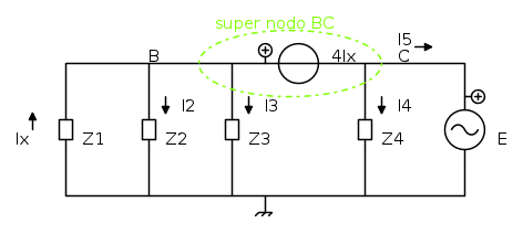

In [7] cercavo di spiegarti come funziona il metodo generale, non ha niente a che fare con il tuo esercizio.
Vediamo ora di risolverlo insieme.
Per prima cosa esprimiamo le correnti in funzione delle tensioni di nodo:
Il generatore dipendente eroga una tensione, secondo la polarità di riferimento, pari a:
Ora, essendo noto che:
e che:
si conclude che:
Quindi, sostituendo nelle espressioni delle correnti i valori di
e
si conclude l'esercizio.
Come vedi, il super nodo c'è, perché è presente un generatore di tensione tra 2 nodi di cui nessun dei 2 è di riferimento.
Non è stato necessario bilanciare le correnti al super nodo in quanto era noto il potenziale in uno dei nodi del super nodo.
Ogni qualvolta hai un super nodo con entrambi i nodi incogniti devi equilibrare le correnti.
E' stata una mia incomprensione, credevo che il generatore dipendente dipendesse dal generatore indipendente secondo un guadagno D
e che:
si conclude che:
e
si conclude l'esercizio.Come vedi, il super nodo c'è, perché è presente un generatore di tensione tra 2 nodi di cui nessun dei 2 è di riferimento.
Mi basta capire a cosa ti riferivi connel primo messaggio che mi hai scritto.

Ho rifatto i calcoli come anche da te consigliato però non mi trovo con il risultato dell'esercizio, infatti questo circuito è impostato per calcolare la
di thevenin (
è il generatore arbitrario che viene applicato perdefinizione) il cui valore è:
c'è sfuggito forse qualcosa?

Non mi pare ci siano errori in [13].
Sei sicuro di aver fatto correttamente i conti?
Ad ogni modo, per calcolare l'impedenza della rete devi calcolare il rapporto tra la tensione erogata da E e il valore della corrente "entrante" la rete (quindi
A questo punto per determinare tale corrente bisogna bilanciare le correnti al supernodo:
cioè:
quindi si conclude che:
