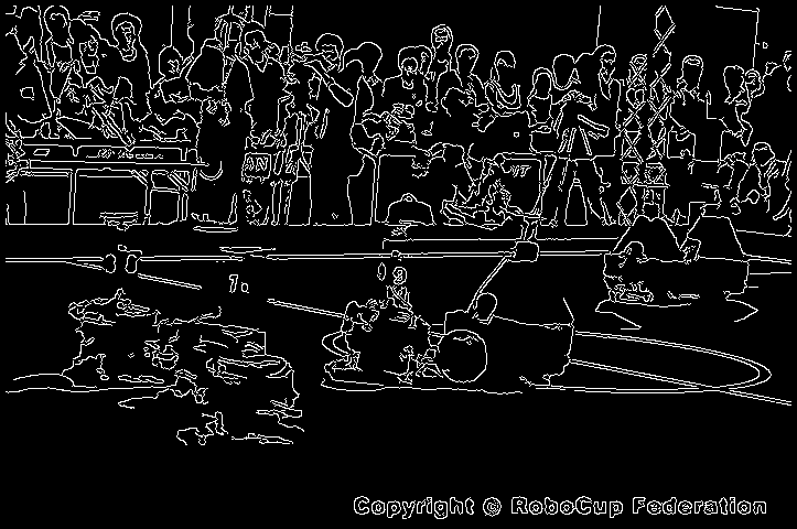

Ho provato ad utilizzare la prima delle due ultime immagini che hai postato come esempio,
questa per capirci:
ed estrarne i contenuti come ti proponevo di fare, questo il risultato:
A mio avviso questa seconda immagine è più facilmente elaborabile, molte delle complessità sono scomparse.
Devi solo interpretare delle linee bianche e individurne alcune a "forma" di uovo o pallina che sia.
A dire il vero, nello specifico esempio, è quasi del tutto irriconoscibile la palla perché contesa tra 2 robot.
Il riconoscimento degli oggetti non è certo facile. Riferendoci all'esempio che hai proposto (gioco del calcio) tieni presente che le regole del gioco aiutano a semplificare la cosa, infatti:
- la palla è sempre arancione (tu invece affermi che hai palle di diverso colore)
- il campo di gioco è delimitato da righe bianche (sicuro che nel tuo caso non sia la stessa cosa?)
- nel campo di gioco di sono solo robot e palla. I giudici stessi devono stare fuori dal terreno di gioco.
- le porte sono sempre una gialla ed una blu. Una squadra deve segnare il primo tempo sulla porta gialla, il secondo tempo nella porta blu. (o viceversa)
Nonostante queste "semplificazioni" non è facile realizzare un robot che gioca a calcio.

c1b8, per quanto riguarda le due immagini devo dirti che io della seconda non vedo nulla, tutto nero.
Non so se è un problema mio o che :)

ti riporto l'immagine in un diverso formato, speriamo ora si veda.
Ti riporto inoltre un'immagine elaborata con una diversa tecnica.
Nella seconda la palla è più riconoscibile.
Fabio
Senz'altro si, la seconda risulta migliore...
Secondo me però sarebbe conveniente fare una selezione almeno larga dei colori.
Non so se sia possibile, ma io farei una specie di cambiamento di colore di ogni pixel.
Cioè, seleziono il colore che mi interessa ( più o meno in questo caso l'arancione), e rendo NERI tutti i pixel che si discostano molto da questo colore.
Pobabilmente si può fare agendo separatamente sui 3 layer dei colori dell'immagine.
Comunque a questo punto si avrebbe un'immagine con i soli colori che ci interessano, e si potrebbe dare in pasto all'algoritmo che hai utilizzato tu per cercare dei bordi a forma circolare
