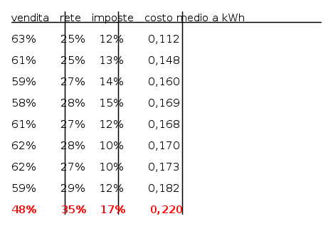

Messaggioda Foto UtenteRobert8 » 2 feb 2013, 4:08
Anch'io ho appena ricevuto una bolletta un po' anomala: da 60, 70 euro di media è schizzata a 130.
Allora ho controllato le ultime che ancora conservo per fare un po' di confronti e da una media di circa 350 kWh a bimestre mi ritrovo con 580 kWh.
Però nell'ultimo bimestre ho cambiato abitudini ed in effetti 230 kWh in più potrei anche averli consumati veramente.
Quello che mi ha colpito, invece, è l'aumento del costo per kWh che è passato da 18 centesimi a 22: si tratta del 22% ?%
Ho analizzato le ultime 9 bollette, ricavando le percentuali distinte per le voci: vendita, rete e imposte
Qualcosa è cambiato nell'ultima:
- la percentuale sulla voce di vendita: da 60% a 48%
- sulla rete da 28% circa a 35%
- e, soprattutto, le imposte da 12, 13 a 17%
con conseguente balzo a 22 centesimi per il costo medio a kWh.
Alla faccia nostra, zitti, zitti, un'altra bella (i.....a) fregatura. :shock:
C'è da considerare, però, che all'aumentare del consumo si passa a fasce di costo progressive maggiori!
Comunque, anche voi siete sui 22 centesimi a kWh?
