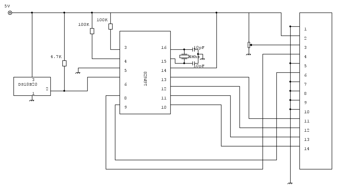

[4] Re: termometro con 16f628
Messaggioda Foto Utentebebos89 » 2 feb 2013, 13:58
in teoria dovrebbe essere così? solo che non so come impostare la temperatura alla quale deve scattare il buzzer che collegherò ad un'uscita.

[5] Re: termometro con 16f628
Messaggioda Foto Utentesimo85 » 4 feb 2013, 22:54
Ciao,
Ad un primo sguardo, rivedi i collegamenti tra DS18B20 (datasheet linkato in 2). Confronta quello segnalato a pag. 9 del datasheet linkato, con il tuo schema. A quanto sembra è sbagliato.
L'oscillatore esterno da 4 MHz non ti serve. Leggi bene cosa scrive il datasheet del PIC16F628 a pag. 100 sezione "PRECISION INTERNAL 4 MHz OSCILLATOR" (basta il titolo per capire).
Non so che display usi. Eventualmente linka un datasheet.
Correggi lo schema e si può proseguire. Se hai dubbi sono qui.

[6] Re: termometro con 16f628
Messaggioda Foto Utentebebos89 » 5 feb 2013, 0:44
Per quanto riguarda la sonda DS18b20 ho cercato un po' su internet come collegarla e in tutti i circuiti è stata collegata in questo modo. Per quanto riguarda l'oscillatore posso usare quello interno togliendo il quarzo esterno. Però sul resto non mi hai detto nulla, come faccio a regolare la temperatura desiderata?

[7] Re: termometro con 16f628
Messaggioda Foto Utentesimo85 » 5 feb 2013, 0:56
Riguardo ai circuiti in rete, io farei caso prima al datasheet. Parere mio.
Cosa dice il datasheet del sensore di temperatura?

[8] Re: termometro con 16f628
Messaggioda Foto Utentebebos89 » 5 feb 2013, 1:13
Per quello che ho potuto capire leggendo il dispositivo comunica con un solo filo collegato sia per trasmissione che per ricezione (reset e azzeramento della sonda) al PIC. Se non erro la stessa porta usata in ricezione può essere usata anche in trasmissione dal PIC avvenendo le due cose mai nel medesimo istante di tempo, ecco quindi perché è collegato ad una sola porta. Se erro correggimi.

[9] Re: termometro con 16f628
Messaggioda Foto Utentesimo85 » 5 feb 2013, 1:40
Purtroppo non ho avuto molto tempo per leggere il datasheet della sonda. Se mi indichi la sezione la cercherò più velocemente e me la studierò un attimo, comunque io ho pensato la stessa cosa.
Hai già il sensore ed il PIC per montare il circuito?
Eventualmente potresti prima fare una prova su breadboard. Appena ho tempo controlliamo lo schema.
Come hai intenzione di programmare il PIC?
In quale linguaggio? C o MPASM?
