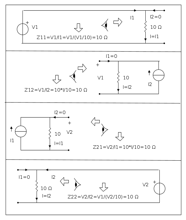

buongiorno,
Se ho un biporta in Serie:
le cui equazioni sono:
V_1=Z_1_1I_1+Z_1_2I_2
V_1=Z_2_1I_1+Z_2_2I_2
in base a quale procedimento deduttivo si determina che:
Z_1_1=Z_1_2=10=Z_2_1=Z_2_2

Conosci le definizioni dei parametri di impedenza z_{\text{ij}} :?:

Lele_u_biddrazzu ha scritto:Conosci le definizioni dei parametri di impedenza z_{\text{ij}} :?:
@Lele
Z_1_1=Impedenza ingresso circuito aperto
Z_1_2=Impedenza di trasferimento porta 2 a porta 1 in circuito aperto
Z_2_1=Impedenza di trasferimento porta 1 a porta 2 in circuito aperto
Z_2_2=Impedenza ingresso circuito aperto
Non riesco a seguirti?

Messaggioda Foto Utenteadmin » 1 feb 2013, 16:23
atipico ha scritto:[..]
In base alle definizioni, che non devono essere concepite solo come solo parole, ma come descrizione di relazioni matematiche, le quali a loro volta rappresentano condizioni imposte alle correnti e tensioni del doppio bipolo.

[7] Re: Biporta in serie
Messaggioda Foto Utenteatipico » 1 feb 2013, 17:02
@admin
ah ecco, ho capito chiarissimo Grazie.
Comunque si è vero alle volte sembra un po' tutto scollgato tra pratica e teoria, io pensavo invece di dover fare riferimento allo schema tradizionale di un biporta tipo le resistenze a stella nel caso di biporta reciproco.
Comunque applico un'analisi nodale o alle maglie a seconda dei gusti e dell'utilità, ai circuiti che si ottengono mettendo le tensioni o le correnti in base ai parametri.
*p.s. nel caso sul circuit ci fosse attaccato (ai capi d'ingresso per esempio) un generatore di corrente con una resistenza, come si procede? considero sempre solo il circuito interno al biporta o anche il generatore e gli altri elementi?

Messaggioda Foto Utenteadmin » 1 feb 2013, 18:24
Il doppio bipolo rimane sempre se stesso, indipendentemente da quello che ci "attacchi". Quello che "ci attacchi" non ne modifica la definizione dei parametri.

Messaggioda Foto Utenteatipico » 2 feb 2013, 12:54
@admin
si ho capito.
Ma se devo calcolare l'impedenza di thevenin di un biporta al quale è attaccato il generatore + la resistenza in serie ad esso, come devo comportarmi? mi riferisco allo schema con i 4 generatori che tu mi hai prima indicato.

Messaggioda Foto Utenteadmin » 2 feb 2013, 12:59
Il generatore "attaccato" alla biporta non fa parte della biporta e non ha niente a che fare con i suoi parametri di impedenza
