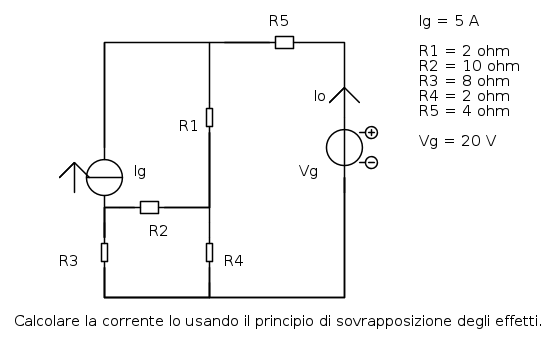

Esercizio con sovrapposizione degli effetti
[1] Esercizio con sovrapposizione degli effetti
Messaggioda Foto Utentefuretto » 2 feb 2013, 2:15
Foto UtentePioz
Grazie ancora per l'aiuto, sicuramente volevo capire come trovare Vab al disegno circuitale nella risposta 5-6 del topic, da come lo hai ridisegnato tu, sembra che si possa utilizzare il partitore di corrente.
Foto Utentefuretto

Ciao Foto UtentePioz potresti risolverlo perché non sono riuscito a farlo.Grazie.

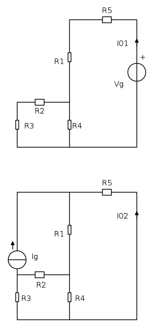

[5] Re: Esercizio con sovrapposizione degli effetti
Messaggioda Foto Utentelillo » 3 feb 2013, 15:52
trattandosi di un nuovo esercizio che non ha nulla a che fare con Thevenin, ho diviso il thread (altrimenti diventerebbe ingestibile).
e visto che mi trovo:
Foto Utentefuretto hai provato a risolvere le due seguenti sotto-reti?
EDIT: come mai nei circuiti ricalcate e sovrapponete linee su linee :?:

Messaggioda Foto Utentefuretto » 3 feb 2013, 16:56
Foto Utentelillo non ci sono riuscito, ti ringrazio dell'aiuto.

[7] Re: Esercizio con sovrapposizione degli effetti
Messaggioda Foto Utentevolcom88 » 3 feb 2013, 19:22
Quando agisce solo il generatore di tensione:
R_e_q=R_5+R_1+[R_4//(R_2+R_3)]
I_o_1=V_g/R_e_q
Mentre per il generatore di corrente:
1) trasforma la stella di resistenze composta da R1-R2-R4 in un triangolo;
2) ed esegui un semplice partitore di corrente.
