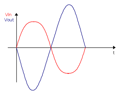

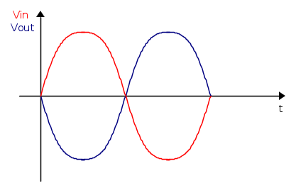

[69] Re: Neofita di questo mondo :)
Messaggioda Foto Utenteelegos » 3 feb 2013, 23:28
sin(\omega t)
Se: \omega è il coefficiente angolare (\frac{2\pi}{T} per T = periodo), t il tempo
... allora mi è tutto chiaro :D - praticamente andiamo a modulare secondo una certa frequenza (\frac{1}{T}) il segnale in uscita, invertendolo, giusto? :-)
Foto Utenteelegos
335 3 6
Messaggi: 183
Iscritto il: 29 gen 2013, 19:43
Località: Milano
[70] Re: Neofita di questo mondo :)
Messaggioda Foto UtentePietroBaima » 3 feb 2013, 23:40
beh, non è modulare, questo.
Quello che succede è che andiamo ad invertire il segnale che trovo in ingresso e a riportarlo in uscita.
In pratica otterrei questo, se l'amplificazione è 1, cioè le resistenze sono uguali fra loro:
se l'amplificazione è superiore ad uno (Rf>R) otterremo una cosa del genere:
