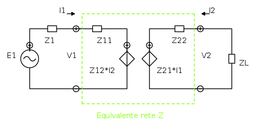

il circuito al quale faccio riferimento è il seguente:
i cui dati sono:
V_1=40I_1+60I_2
V_2=80I_1+120I_2
V(E)=120 V rms
Z_1=40 ohm
si richiede da esercizio:
P_M_A_X=?
Z_L=? affinchè sia P_M_A_X => Z_L=Z_T_h
Z_T_h=?

Dobbiamo determinare tensione e impedenza equivalente di Thevenin vista ai terminali dell'impedenza di carico.
Sapendo che i parametri Z di una qualsiasi rete biporta (che ne ammetta l'esistenza) sono dati dalle relazioni:
\begin{cases} \textbf{V}_1=\textbf{Z}_{11}\textbf{I}_1+\textbf{Z}_{12}\textbf{I}_2 \\
                    \textbf{V}_2=\textbf{Z}_{21}\textbf{I}_1+\textbf{Z}_{22}\textbf{I}_2\end{cases}
possiamo sostituire alla rete biporta il suo modello equivalente.
Il circuito da analizzare è il seguente:

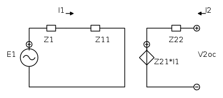

\textbf{V}_{Th}=\textbf{V}_{2\text{oc}}
dove \textbf{V}_{2\text{oc}} indica il valore di \textbf{V}_2 per |\textbf{Z}_L| \rightarrow \infty (cioè aprendo il ramo contenente \textbf{Z}_L).
Quindi abbiamo il seguente circuito:
Nella maglia di uscita non può scorrere corrente, quindi \textbf{I}_2=0, di conseguenza il generatore dipendente posto nella maglia di ingresso non eroga tensione.
Troviamo quindi:
\textbf{I}_1=\frac{\textbf{E}_1}{\textbf{Z}_1+\textbf{Z}_{11}}
da cui, essendo \textbf{V}_{2\text{oc}}=\textbf{Z}_{21}\textbf{I}_1, si conclude che:
\boxed{\textbf{V}_{Th}=\textbf{Z}_{21}\frac{\textbf{E}_1}{\textbf{Z}_1+\textbf{Z}_{11}}}

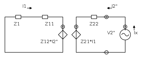

\textbf{Z}_{Th}=\frac{\textbf{V}"_2}{\textbf{I}"_2}
dove \textbf{V}"_2 e \textbf{I}"_2 indicano rispettivamente i valori della tensione \textbf{V}_2 e corrente \textbf{I}_2 visti quando il generatore \textbf{E}_1 è disattivato e al posto dell'impedenza \textbf{Z}_L è sostituito un generatore arbitrario.
Dunque ponendo come generatore arbitrario un generatore di corrente \textbf{I}_x, si ha il seguente circuito da analizzare:
Osserviamo che:
\textbf{I}"_2=\textbf{I}_x
quindi troviamo che:
\textbf{I}_1=-\frac{\textbf{Z}_{12}\textbf{I}_x}{\textbf{Z}_1+\textbf{Z}_{11}}
quindi essendo:
\textbf{V}"_2=\textbf{Z}_{22}\textbf{I}"_2+\textbf{Z}_{21}\textbf{I}_1
si trova:
\textbf{V}"_2=\textbf{Z}_{22}\textbf{I}_x-\textbf{Z}_{21}\frac{\textbf{Z}_{12}\textbf{I}_x}{\textbf{Z}_1+\textbf{Z}_{11}}
concludiamo quindi che:
\boxed{\textbf{Z}_{Th}=\textbf{Z}_{22}-\textbf{Z}_{21}\frac{\textbf{Z}_{12}}{\textbf{Z}_1+\textbf{Z}_{11}}}
