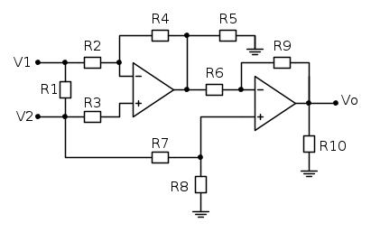

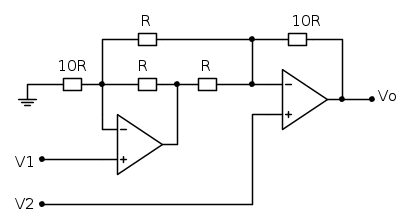

  1. Trovare Vo in funzione di Vi ad interruttore SW aperto e chiuso:
  2. Trovare Vo, in funzione di V1 e V2:
  3. Trovare Vo, in funzione di V1,V2 e V3:
  4. Trovare Vo, in funzione di V1 e V2:
Buon lavoro!
Pietro.
nomi
Sul forum:
