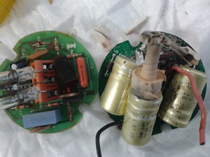

nulla di particolare:un lampeggiatore che non va e lo si sostituisce, e dopo l'autopsia ....trovo un elettrolitico ridotto così ed era un po' che non mi capitava .... :mrgreen:
:D e immagino che botto il resistore ceramico suo vicino di PCB l'ha ridotto proprio male.. :mrgreen:
particolare elettrolitico 1.jpg (36.73 KiB) Osservato 9149 volte
Pertanto, ragazzi attenzione a rispettare le polarità e le tensioni di isolamento degli elettrolitici,non sono componenti proprio discreti oserei dire alquanto permalosetti .... :mrgreen:

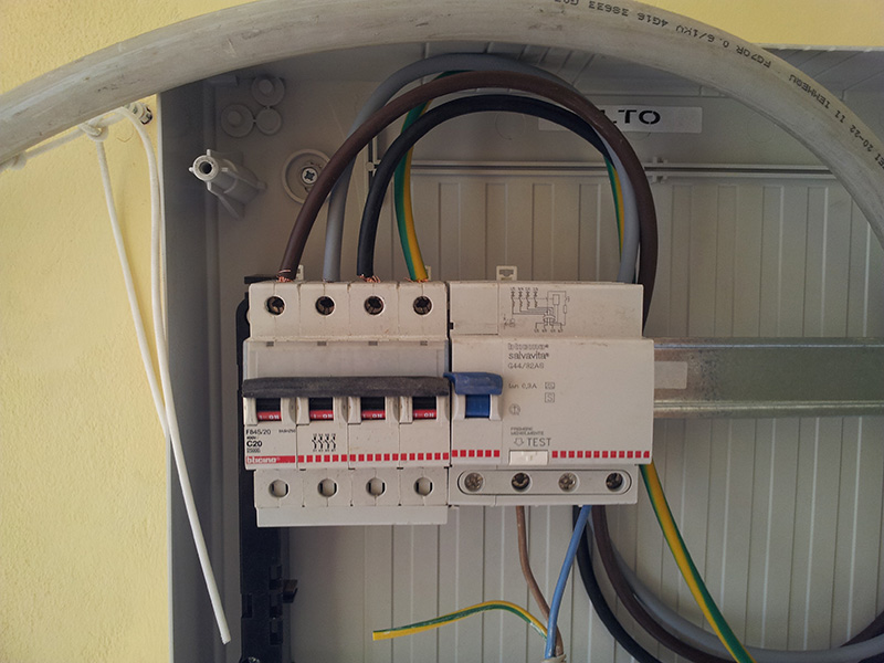

Per la serie "i colori sono un' opinione..."
Installazione nuovo impianto...il proprietario mi chiama e mi chiede: vedi un po' che sto elettricista mi sta facendo girare le b****e... guarda se ha fatto cose strane....
Bellissimo il cavo 4G16 murato direttamente, le guaine costano troppo care...

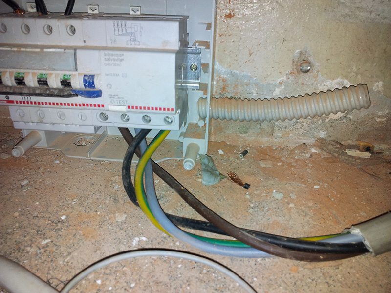

Colori a parte, così, a vista, mi sembra che l'accoppiamento tra il magnetotermico ed il blocco differenziale nella seconda foto non sia stato realizzato a dovere.
C'è una bella "V" tra i due.

magoxax ha scritto:Colori a parte, così, a vista, mi sembra che l'accoppiamento tra il magnetotermico ed il blocco differenziale nella seconda foto non sia stato realizzato a dovere.
Ovviamente quando uno cabla quadri nuovi usando buona parte degli interruttori di recupero e' normale
che gli agganci plastici abbiano ceduto...
Mi sono venuti i brividi...e' una macelleria e nella zona vendita, completamente piastrellata e lavabile, tutte le prese industriali sono IP44 e ha montato la serie civile senza usare autoportanti stagne...

Messaggioda Foto UtenteMassimoB » 3 feb 2013, 20:23
Non saprei da che parte iniziare vista la situazione.
Punto primo il giallo/verde si usa solo per la messa a terra o per il pen ma nastrato ai capi con nastro blu in modo da identificarne la natura.
Aggiungiamo poi una connessione all' MTD senza capicorda a puntale e con rame a vista....
Mettiamoci poi il resto e si arriva ad una sola soluzione.
Chi ha fatto quel lavoro non è degno di farsi chiamare elettricista e mi fermo qui per non diventare offensivo

Messaggioda Foto Utentemir » 3 feb 2013, 20:53
.... :shock: ...oltre ai colori dei conduttori, e la posa del 4G16 e tutto il resto direi che anche le teste dei conduttori lasciano a desiderare ...

Messaggioda Foto Utenteattilio » 4 feb 2013, 3:47
mir ha scritto:direi che anche le teste dei conduttori lasciano a desiderare ...
Sono proprio delle teste di...[censura]... degne rappresentanti di chi le ha installate!
C'è una cosa che mi sfugge però: Nella prima foto, il cavo 4G16 esce da un magnetotermico con blocco differenziale da 30 mA (AC), mi pare da 32 A (G43/32AC), lo stesso cavo (correggimi se sbaglio), da quanto visibile nella seconda foto, si attesta ad un secondo interruttore magnetotermico con blocco differenziale da 300 mA (A) selettivo (G44/32AS), strano modo di fare selettività verticale :mrgreen:

Messaggioda Foto Utenteqcontinuum » 6 feb 2013, 9:29
E ti dirò di più... Oltre alla selettivavverticale inesistente ora i due interruttori sono uno hager e uno Ticino... Ma la cosa che proprio non capisco è la terra al neutro... Da come ha detto lui il cavo l'ha comprato... Ma perché non comprare un 4x16?
