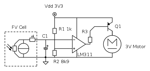

desidero impiegare un piccolo pannello solare per produrre un benché minimo movimento di un motorino; questo è lo scopo.
il pannello solare sarebbe in serie con un condensatore e speravo si potesse sfruttare un "interruttore elettronico" che si chiudesse solo e soltanto quando il condensatore fosse stato carico per poter trasferire al motorino una quantità di energia elettrica accumulata dal condensatore e quindi sufficiente a farlo muovere per un breve periodo. Il condensatore così verrebbe a scaricarsi, e qui interverrebbe nuovamente l'interruttore, aprendo il circuito e quindi consentendo al condensatore di ricaricarsi, (ovviamente in questa fase il motorino rimarrà fermo). E da qui, dovrebbe ripartire un nuovo ciclo che non dovrebbe smettere fintanto che sussiste la fonte unica e primaria di energia: la luce.

E' tutto chiaro. E' chiaro che dietro a questa richiesta c' è una logica: va messa in chiaro, bisogna scriverla in modo che sia comprensibile e condivisibile.
La logica necessita di un circuito che non si limita ad un ipotetico interruttore non meglio specificato, è un circuito, un insieme di componenti che hanno un comportamento e non si può prescindere dal fatto che tutti lavorino insieme.
Quindi bisogna partire dalle specifiche del progetto: cosa si vuole fare, e non come si pensa di farlo. Quello è un passo che verrà più avanti.
Cosa vuoi fare?
A cosa serve quello che vuoi fare? Studio personale, una scommessa, vuoi verificare una teoria, insomma what's the point?
Cosa vuoi fare?

Io posto un circuito a seconda di quello che ho capito.
Pero ora vado a nanna.
