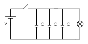

Ho fatto un po' di calcoli, credo siano corretti.
Partiamo dal presupposto che mi basta che le lampade rimangano accese per 2 secondi. Uguagliando il tempo di scarica (calcolato come 5tau) a 2 secondi ho ottenuto che usando una resistenza da 47Ohm mi servirebbe un condensatore da 8510uF. Approssimandolo a 9000uF, posso ottenerlo collegando in parallelo due condensatori da 4500uF (che credo siano reperibili presso i negozi di elettrotecnica).
Pensate che così possa funzionare?
C=9000uF
R=47Ohm
V=9V
Per le lampadine dovrei cercarne tre da 9V? La loro potenza è un problema? Influisce sul tempo di scarica?

[26] Re: Semplice circuito rc mi manda in tilt...
Messaggioda Foto UtenteMassi79 » 8 feb 2013, 13:05
Comunque la resistenza non ti serve a niente, se come penso io l'hai messa per far scaricare il condesatore.
Per prima cosa devi trovare la lampada da metterci.

[27] Re: Semplice circuito rc mi manda in tilt...
Messaggioda Foto UtentePioz » 8 feb 2013, 14:30
linus90 ha scritto:calcolato come 5tau
Purtroppo a 5tau hai una tensione prossima allo 0...Le lampadine a 9V emettono luce fino a 5-6V(credo), sotto questa soglia non vedi più niente. Per quello che ti ho detto che bisogna fare alcune considerazioni prima di calcolare il condensatore.

[28] Re: Semplice circuito rc mi manda in tilt...
Messaggioda Foto Utentelinus90 » 8 feb 2013, 15:18
Un prof della mia scuola mi ha consigliato di partire da tau=10s perché mi ha detto che già dopo un tau le lampadine sarebbero quasi spente (lui ripete sempre che dalla teoria alla pratica le cose cambiano notevolmente).
In più mi ha consigliato di usare dei led (con opportune resistenze) per via della potenza troppo alta delle lampadine a incandescenza, che scaricherebbero troppo velocemente il condensatore.
Che ne pensate?

[29] Re: Semplice circuito rc mi manda in tilt...
Messaggioda Foto Utentelinus90 » 8 feb 2013, 15:22
Massi79 ha scritto:Comunque la resistenza non ti serve a niente, se come penso io l'hai messa per far scaricare il condesatore.
Francamente, la resistenza l'ho messa per scaricare il condensatore, ma più di tanto non so dirti perché i circuiti rc non li ho ancora studiati, mi ci sto buttando per dare un minimo di senso al circuito che sto tentando di costruire.
A cosa servirebbero tutti quei condensatori in parallelo? Una volta carichi diventerebbero circuiti aperti, ma poi, aprendo l'interruttore cosa succederebbe?

[30] Re: Semplice circuito rc mi manda in tilt...
Messaggioda Foto UtenteMassi79 » 8 feb 2013, 16:08
Se usi lampade a incandescenza credo che la resistenza equivalente della lampada basti e avanzi per far scaricare il condensatore.
Io che non sono un esperto farei così:
1)scegli lampada e batteria
2)ti calcoli la resistenza equivalente della lampada
3)ti calcoli la capacità dei condensatori in base alla costante di tempo che vuoi ottenere
4)verifichi che la batteria vada bene
