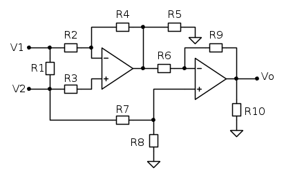

Sì, ma non va a moltiplicare tutto... non è una somma? Se noti è così sintetizzata la formula lì sopra:
V_o = - aV_1 + bV_2 - cV_2
non è questo:
V_o = - (aV_1 + bV_2 - cV_2)
EDIT:
a proposito di Vo di V1:
PietroBaima ha scritto:
elegos ha scritto:\boxed{V_o = \frac{R_4R_9}{R_2R_6}V_1}
segno sbagliato, ma risultato giusto :D
Foto Utenteelegos
335 3 6
Messaggi: 183
Iscritto il: 29 gen 2013, 19:43
Località: Milano
[152] Re: Thread sugli operazionali
Messaggioda Foto UtentePietroBaima » 8 feb 2013, 16:15
Sì, ma l'uscita del primo operazionale, considerando solo V1 vale:
V_{out1}=-\frac{R_4}{R_2}V_1
e l'uscita del secondo vale:
V_o=-\frac{R_9}{R_6}V_{out1}
quindi, in definitiva si ha che:
V_o=\frac{R_9}{R_6}\frac{R_4}{R_2}V_1
Questo è il primo termine della somma, al quale va poi sommato quello calcolato per V2.

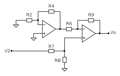

Messaggioda Foto UtentePietroBaima » 8 feb 2013, 17:12

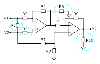

Allora, il circuito da risolvere è questo:
Come prima cosa notiamo che ci sono delle resistenze che non entreranno a far parte della formula risolutiva, quindi possono essere non considerate. Evidenziamole:
Queste resistenze sono eliminabili perché:
  1. R1 è posta tra gli ingressi V1 e V2, e tra quei due punti c'è una tensione che è fissata dagli ingressi, quindi che ci sia o no per l'operazionale non cambia;
  2. R3 è in serie ad un ingresso di un operazionale per il quale usiamo il modello ideale, per cui non circola corrente e la tensione sulla resistenza è nulla;
  3. R5 ed R10 sono poste all'uscita di un operazionale, e tra quel punto e 0V la tensione è fissata dall'operazionale.
A questo punto disegniamo la rete senza il superfluo:

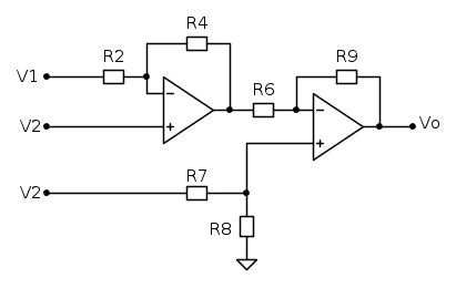

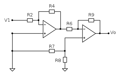

Si nota che abbiamo tre tensioni in ingresso, per le quali applichiamo la sovrapposizione degli effetti, essendo la rete lineare:
Primo pezzo:
La rete diventa così:
che equivale a:

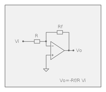

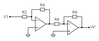

Senza ricavare tutto da capo, possiamo osservare che l'uscita V_o^\prime è formata dalla cascata di due amplificatori invertenti, dei quali ricordiamo la formula risolutiva:
Pertanto l'uscita varrà:
V_o^\prime=\frac{R_9}{R_6}\frac{R_4}{R_2}V_1

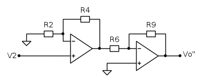

Passiamo ora alla seconda tensione da sovrapporre:

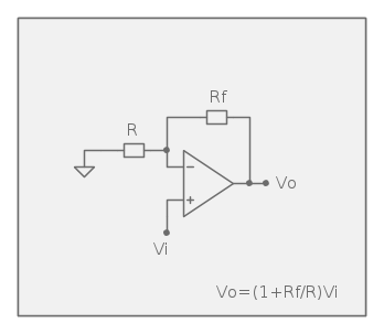

Si vede che il circuito è formato dalla cascata di un amplificatore non invertente e da un amplificatore invertente.
Ricordiamo la formula dell'amplificatore non invertente, già ricavata:
V_o^{\prime \prime}=-\frac{R_9}{R_6}\left( 1+\frac{R_4}{R_2} \right)V_2
Passiamo ora alla terza tensione da sovrapporre:
Notiamo che il primo operazionale è un amplificatore invertente con ingresso nullo, oppure anche un amplificatore non invertente con ingresso nullo. Pertanto la sua uscita è nulla a sua volta.
La rete diventa:
Quindi essa è formata da un amplificatore non invertente con un partitore posto al suo ingresso.
V_o^{\prime \prime \prime}=\frac{R_8}{R_7+R_8}\left( 1+\frac{R_9}{R_6} \right)V_2
In conclusione la tensione di uscita Vo sarà la somma delle tre tensioni parziali ottenute.
