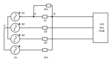

Messaggioda Foto UtentePando » 25 gen 2013, 12:15
Salve a tutti ho un dubbio l'esercizio in questione mi chiede di trovare la potenza attiva erogata ed apparente erogata dal generatore \dot{E_x} applicando opportunamente thevenin.
Adesso il mio dubbio, sarebbe conveniente fare l'equivalente tra i punti 0-B? grazie in anticipo!
Foto UtentePando
5 3
Messaggi: 31
Iscritto il: 11 gen 2013, 20:20
Località: Pisa
[2] Re: Thevenin su Trifase
Messaggioda Foto UtenteRenzoDF » 25 gen 2013, 12:21
Pando ha scritto: Adesso il mio dubbio, sarebbe conveniente fare l'equivalente tra i punti 0-B?
Certo, ma ipotizzando Z1=Z2=Z3, toglierei dalla sottorete soggetta alla trasformazione anche la Zm superiore, sdoppiando E1.
BTW il nodo in A non è necessario, in O si. ;-)

[4] Re: Thevenin su Trifase
Messaggioda Foto UtentePando » 25 gen 2013, 15:24
Eccomi di nuovo!!! il problema chiede di calcolare inoltre la potenza dei generatori trifase!
ho iniziato con il metodo delle correnti di maglia prendendo come albero 0-B-0' con 0' il centro stella delle tre impedenze ricavate dai dati di targa del carico!la mia domanda è ci sono altri metodi per poter trovare la potenza? le correnti sulle 3 linee sono incognite,la terna e diretta e simmetrica della quale è nota la tensione concatenata!! grazie in anticipo!

[5] Re: Thevenin su Trifase
Messaggioda Foto Utentetipu91 » 9 feb 2013, 15:40
riprendo questo vecchio post perché mi sono ritrovato anche io a fare l'esercizio in questione...
io prima di tutto ho fatto il parallelo tra Z_{l1} e Z_m poi ho applicato Thevenin tra i morsetti O-B. I risultati sono:
Z_{th}=0,43+j0,42 \Omega
e
V_{th}=E_1 - I_1Z_c=45,4-j2,7V perché facendo il parallelo tra le impedenze Z_{l1} e Z_m mi sono accorto che la rete trifase vista dai due morsetti O-B risulta simmetrica ed equilibrata, quindi ho studiato solo la fase 1 del circuito per il generatore equivalente di Thevenin (che mi risulta di polarità opposta e quello E_x).
quindi facendo i calcoli:
I_{th}=\frac{E_1 - V_{th}}{Z_m + Z_c}=97,6-j0,7 A
e di conseguenza:
S_{gx}=E_x I_{th}^*\approx 18000+j13300
che ne dite??? potrebbe andare bene???

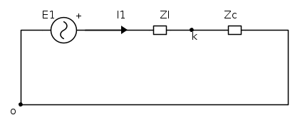

[6] Re: Thevenin su Trifase
Messaggioda Foto Utentetipu91 » 11 feb 2013, 10:57
eccolo... scusa se posto l'immagine ma faccio prima :roll:
dove
\dot{E}_x=230e^{j\frac{\pi}{5}}V
Foto Utentetipu91
1.015 6 13
Messaggi: 229
Iscritto il: 12 nov 2012, 18:46
Località: Pisa
[7] Re: Thevenin su Trifase
Messaggioda Foto UtenteRenzoDF » 11 feb 2013, 12:30
tipu91 ha scritto: I risultati sono:
Quasi d'accordo, a me risulta
{{Z}_{Th}}=0.433+j0.441
tipu91 ha scritto:e
Qui non concordo
{{V}_{Th}}={{E}_{1}}-{{Z}_{l}}{{I}_{1}}
oppure
{{V}_{Th}}={{Z}_{c}}{{I}_{1}}
tipu91 ha scritto:...quindi facendo i calcoli:
Questa non l'ho capita, io scriverei
{{I}_{Ex}}=\frac{{{E}_{x}}-{{V}_{Th}}}{{{Z}_{m}}+{{Z}_{Th}}}
[8] Re: Thevenin su Trifase
Messaggioda Foto Utentetipu91 » 11 feb 2013, 12:37
come la calcolo qui la tensione tra o e K??? perché allora mi sa che mi sono confuso :?
Foto Utentetipu91
1.015 6 13
Messaggi: 229
Località: Pisa
[9] Re: Thevenin su Trifase
Messaggioda Foto UtenteRenzoDF » 11 feb 2013, 12:39
tipu91 ha scritto:...come la calcolo qui la tensione tra o e K??? perché allora mi sa che mi sono confuso :?
Mi sembra aver già scritto come ... e ben in due diversi modi. ;-)
[10] Re: Thevenin su Trifase
Messaggioda Foto Utentetipu91 » 11 feb 2013, 12:40
perfetto, hai ragione :mrgreen:
