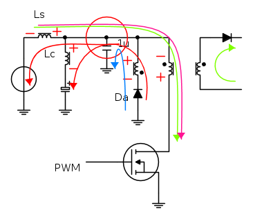

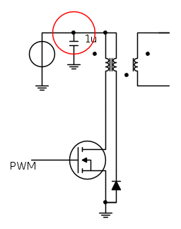

ciao ho visto molti schemi di convertitori forward con un condensatore come in figura
potreste spiegarmi lo scopo di quel condensatore?

Forse uccidere in qualche modo buchi di tensione prodotti dalla fonte di alimentazione? Quello è uno schema veramente molto generico. Cosa è in pratica il generatore di tensione che hai rappresentato?

se non sbaglio, i convertitori forward sono dei convertitori DC/DC. il generatore dovrebbe essere l'alimentazione di potenza dell'alimentatore, quindi il bus DC.
sempre andando a naso, dire che il condensatore serve da accumulatore di energia, anche per la taglia, che se non sbaglio non è piccola (1 uF)...

io credo che sia una semplice capacità di filtro.

Il condensatore menzionato abbia un ruolo importante durante la smagnetizzazione del trasformatore .
Quando il transistore conduce, la energia viene trasferita dal trasformatore sul lato secondario (la corrente verde). Nello stesso tempo nel trasformatore si accumula anche la energia della magnetizzazione (la corrente viola).
Quando si spenge il transistore, la energia della magnetizzazione viene scaricata via il avvolgimento ausiliario ed il diodo Da (la corrente rossa).
Se la catena della corrente di smagnetizzazione contiene una induttanze grossa (Ls, Lc), appariranno cadute della tensione sulle induttanza Ls, Lc. Cosi`, il transistore puo` essere guasto.
Il condensatore 1uF assicura una via per la corrente di smagnetizzazione, che contiene una induttanza minimale (la corrente blu).

.. ho creduto male.. :oops:
Complimenti Foto UtenteSparafucile per la spiegazione. =D>
