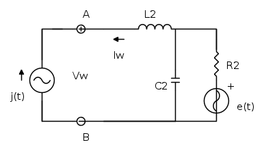

ho un dubbio su questo esercizio, l'ho rifatto un sacco di volte ricontrollando e ricontrollando i calcoli e non capisco se sbaglio io qualcosa oppure il risultato che viene riportato dal libro è sbagliato.
ho questo circuito in regime sinusoidale:
dati:
tutti i componenti del circuito sono noti,
fasori a valore efficace:
R_{1}=R_{2}=10
C_{1}=C_{2}=-10j
Z_{1}=10j
Z_{2}=5j
\overline{E}=10\sqrt{2}j
\overline{J}=\sqrt{2}-\sqrt{2}j
si chiede di:
-trovare la potenza P_{w} misurata dal wattmetro
-trovare la potenza reattiva Q_{C1} del condensatore ideale C1.
i risultati del libro sono: P_{w}= -20 var e Q_{C1}= -20 var
(il dubbio ce l'ho sul secondo risultato, il primo mi viene)
io ho risolto così:
L1 e C1 sono in risonanza dunque sostituisco con un circuito aperto e ottengo questa rete:
applico thevenin nella parte destra della rete e ottengo:
\overline{I}= \frac{\overline{E}}{R_{2}+Z_{C2}}= \frac{j10\sqrt{2}}{10-10j}= -\frac{\sqrt{2}}{2}+\frac{\sqrt{2}}{2}j
V_{eq}=Z_{C2}\overline{I}=5\sqrt{2}+5\sqrt{2}
Z_{eq}=5
ora trovo la tensione ai capi di A e B
sapendo che I_{w}=-\overline{J}=-\sqrt{2}+\sqrt{2}j
V_{AB}=V_{w}= V_{eq} -  Z_{eq}I_{w} = 10\sqrt{2}
ora trovo P_{w} che è la parte reale della potenza complessa \dot{A}=\overline{E}I_{w}^{\ast }= -20 -20j
quindi P_{w}= -20var
ed è uguale al risultato del libro
ora per trovare Q_{C1}
sfrutto la maglia: composta da V_{w}, R1 e C1
trovandomi la corrente
I_{1}=\frac{V_{w}}{R_{1}+Z_{C1}}= \frac{10\sqrt{2}}{10-10j}=\frac{\sqrt{2}}{2}+\frac{\sqrt{2}}{2}j
V_{C1}= I_{1}Z_{C1}=5\sqrt{2}-5\sqrt{2}j
|V_{C1}|= 10
Q_{C1}=\frac{|V_{C1}|^{}}{X_{C1}} =\frac{10^{2}}{-10}= -10 :? diverso dal risultato del libro che dà -20
ho ricontrollato svariate volte i calcoli, ma mi sembrano corretti, ho sbagliato qualcosa, o mi manca qualche passaggio oppure il libro dà il risultato errato?

Messaggioda Foto UtenteRenzoDF » 12 feb 2013, 22:08
pasqua ha scritto:... ho sbagliato qualcosa, o mi manca qualche passaggio oppure il libro dà il risultato errato?
Mi sa che di passaggi me hai fatti troppi, in R1 non circola corrente, e comunque non sarebbe in ogni caso la stessa che scorre in C1. ;-)
BTW la potenza attiva si misura in watt ... e le capacità in farad, senza j e segno meno ... Z1 e Z2 cosa mi rappresentano? ... non serve mettere linee per cappello ai fasori, ad ogni modo se vuoi farlo devi usarle anche per tutte le tensioni e correnti.

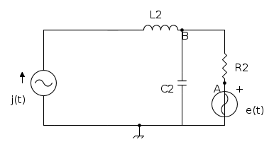

Messaggioda Foto UtenteMassi79 » 13 feb 2013, 2:19
Anche a me vengono i tuoi stessi risultati, però non facevi prima a fare così?
Analisi nodale
J=V_B(\frac{1} {C_2}+ \frac{1} {R_2})-\frac{E} {R_2}
Trovo V_B.
S_J=V_aJ^*
S_{C1}=\frac{V_a^2} {-C_1}

Messaggioda Foto Utentepasqua » 13 feb 2013, 11:04
Massi79 ha scritto:Anche a me vengono i tuoi stessi risultati, però non facevi prima a fare così?
S_J=V_aJ^*
chiedo scusa, non ho capito questi due ultimi passaggi

Messaggioda Foto UtenteRenzoDF » 13 feb 2013, 11:11
pasqua ha scritto:... chiedo scusa ho sbagliato a scrivere
Non era quella degli errori di scrittuta la importante della mia risposta ... ma quest'altra
..., in R1 non circola corrente, e comunque non sarebbe in ogni caso la stessa che scorre in C1. ;-)

[8] Re: dubbio esercizio regime sinusoidale
Messaggioda Foto UtenteRenzoDF » 13 feb 2013, 11:19
pasqua ha scritto:...ma se non circola corrente ha senso calcolare la potenza entrante in C1 ?
Ma leggi le risposte? :-)
Non ho detto che non circola corrente in C1, ma bensì in R1 e di conseguenza ... per la legge di Ohm ... ;-)
[9] Re: dubbio esercizio regime sinusoidale
Messaggioda Foto Utentepasqua » 13 feb 2013, 11:24
RenzoDF ha scritto:... Non ho detto che non circola corrente in C1, ma bensì in R1 e di conseguenza ... per la legge di Ohm ... ;-)
perciò V_{j}=V_{C1}= 10\sqrt{2} ?
Foto Utentepasqua
25 2
Messaggi: 21
Iscritto il: 30 gen 2013, 18:29
[10] Re: dubbio esercizio regime sinusoidale
Messaggioda Foto UtenteRenzoDF » 13 feb 2013, 11:25
pasqua ha scritto: ... perciò V_{j}=V_{C1}= 10\sqrt{2} ?
Proprio così :ok:
