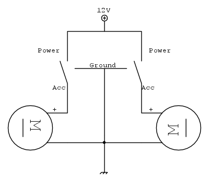

salve a tutti.
avrei bisogno di aiuto:)

problema:
ad ognuna delle ventole vorrei collegare un interruttore per poi collegareil tutto al caricabatterie.
il funzionamento dovrebbe essere il seguente: con il caricabatteria collegato alla corrente ho la possibilità, tramite gli interruttori,di accendere separatamente le ventole
1) è possibile fare ciò?
2) tensioni e ampere sono idonei?
3) il caricabatteria rischia di bruciarsi se resta sempre collegato alla corrente?
4)come vanno effettuati i collegamenti dei cavi?!(collegando i 2 negativi delle ventole con il negativo del caricabatterie; sdoppiare ad Y il positivo del caricabatterie collegando le 2 estremita al connettore centrale degli interruttori; collegare il positivo della ventola ad un connettore esterno dell'interruttore)

Ciao.
Degli interruttori dovresti controllare la corrente che sono in grado di sopportare, ma nel tuo caso non serve in quanto è abbastanza irrisoria. Il caricabatterie è in grado di erogare 700mA e le tue ventole insieme consumano 480mA quindi non hai problemi (mi lascia perplesso il fatto che il caricabatterie del cellulare abbia una tensione di uscita regolabile).
Quel tipo di interruttore inoltre prevede anche un led di segnalazione che si accende quando l'interruttore è in ON, rispetto a un comune interruttore la cosa che si deve fare in più è collegare il terminale Ground al negativo in modo da rendere possibile l'accensione del led (se non vuoi il led basta che lo lasci scollegato).
Lo schema di collegamento è questo. Con ogni interruttore accendi e spegni la rispettiva ventola autonomamente.

piozz grazie per la risposta:) ma sinceramente,essendo ignorante in materia, non so leggere lo schema!
l'interruttore non ha il led e il caricabatteria non ha il tensione regolabile!
provo ad interpretare lo schema...
guardandolo bene credo sia la stessa cosa che ho scritto io. o mi sbaglio?
i 3 negativi(2 delle ventole e 1 del caricabatterie)una volta collegati tra d loro devo farli scaricare da qualche parte?(ad esempio su di una vite)

jardell ha scritto: il caricabatteria non ha il tensione regolabile!
Allora ci puoi dire quanto e' in grado di erogare? (tensione/corrente).
jardell ha scritto:i 3 negativi(2 delle ventole e 1 del caricabatterie)una volta collegati tra d loro devo farli scaricare da qualche parte?(ad esempio su di una vite)
No, lasciali pure tranquilli dopo averli collegati insieme :-)
