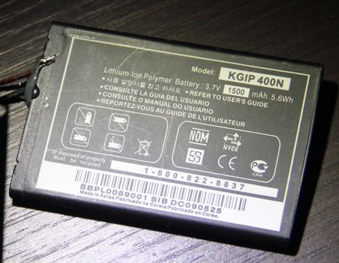

La batteria fa bene contatto ?Che sezione rame e lunghezza hanno i collegamenti di alimentazione ?

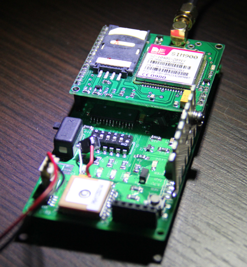

E' saldata a collegata con un connettore, oggi vi posto qualche foto del circuito.
PS: che cosa e` un condensatore elettrolitico da 477uF?
Ho utilizzato dei condensatori elettrolitici al tantalio da 477uF.

Inizialmente per il mio circuito avevo pensato di utilizzare direttamente il modulo GSM SIM900, ma scoraggiato dalla difficile saldatura ho optato per un piccolo circuito gia assemblato dove alloggia sia il modulo GSM che la circuiteria necassaria al suo funzionamento.
In questo circuito ci sono anche due condensatori al tantalio da 477uF 6,6v collegati in parallelo all'alimentazione.

L'impedenza della batteria non so dove poterla prendere, ho comprato la batteria su ebay con il codice KGIP 400N ma su internet non trovo nessun datasheet.

A essere sincero non saprei dirti se il layout è fatto decentemente perché da autodidatta non ho molte competenze in merito, l'unica cosa che posso dirti è che ho collegato l'alimetazione del modulo GSM con piste da 10 mil, forse un po troppo piccole. Ma comunque lascio a te l'ultimo giuduzio.

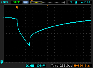

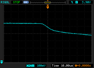

Prima di comprare componenti vari fai ancora una misura con l'oscilloscopio: guarda il buco di tensione sul modulo gsm con una scala dei tempi in modo da vedere solo il buco (direi 100us/divisione) e posta la forma d'onda.
[28] Re: Cali di tensione...
Messaggioda Foto Utentericello9 » 16 feb 2013, 14:20
Ciao IsidoroKZ, scusa il ratardo ma tra il lavoro e una peste di 18 mesi il tempo libero è ormai un miraggio.
Tornando a noi ho provato a fare la misura che mi hai chiesto con l'oscilloscopio e questo è il risultato:
Cosa ne dici?

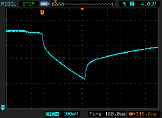

L'ESR del condensatore sembra buona. Fai una aquisizione di tutto l'impulso, 100us/divisione con il trigger tutto a sinistra in modo da vedere inizio e fine dell'impulso e il recupero che c'e` dopo la fine dell'impulso.
[30] Re: Cali di tensione...
Messaggioda Foto Utentericello9 » 16 feb 2013, 16:22
Questo è l'intero impulso:
