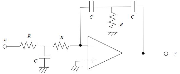

Salve a tutti. Ho un problema con questo circuito: devo calcolare la funzione di trasferimento.
Penso di tratti di una configurazione invertente e quindi y dovrebbe essere -Zy/Zu * u, ma non riesco a calcolare le due impedenze. Grazie anticipatamente.

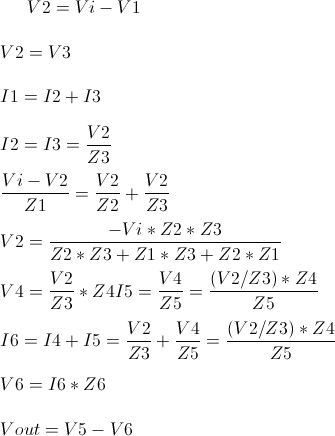

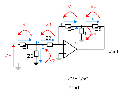

Messaggioda Foto UtentefranticEY » 14 feb 2013, 1:44
io farei così:
ho sostituito le r e le C con le relative impedenze
quindi:
esprimendo V2 in funzione di Vi e facendo Vout/Vin dovresti averla trovata (naturalmente sostituendo z con r e 1/sC)

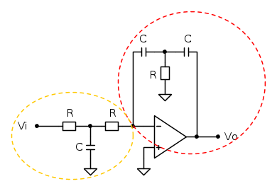

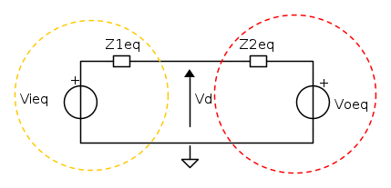

[3] Re: Amplificatore Operazionale
Messaggioda Foto UtentePietroBaima » 14 feb 2013, 3:50
Un modo semplice per risolvere questo circuito è fare l'equivalente Thevenin delle aree cerchiate in rosso e giallo:
Il cui circuito equivalente é:
A questo punto, considerando anche che Vd=0 poiché l'operazionale è in linearità si ottiene che:
V_{Oeq}Z_{1eq}+V_{Ieq}Z_{2eq}=0
da cui
V_{Oeq}=-V_{Ieq} \frac{Z_{2eq}}{Z_{1eq}}
A questo punto si ha la soluzione, poiché V_{Oeq} è una espressione che contiene la tensione di uscita mentre V_{Ieq} è una espressione che contiene la tensione di ingresso.

Messaggioda Foto UtentePietroBaima » 15 feb 2013, 2:10
Mah, non avevo fatto i conti, ora ho rimediato :D
Ho trovato questi valori:
V_{Ieq}=V_I \frac{1}{1+sRC}
V_{Oeq}=V_O \frac{sRC}{1+sRC}
Z_{1eq}=R \frac{2+sRC}{1+sRC}
Z_{2eq}=\frac{1}{sC} \frac{1+2sRC}{1+sRC}
Da cui, sostituendo i dati nella formula che avevo già trovato, e cioè:
ottengo:
A_v=-\frac {1}{\left(sRC \right)^2} \frac{1+2sRC}{2+sRC}

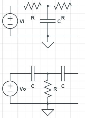

Messaggioda Foto Utentejuzamdjiin » 15 feb 2013, 21:40
I calcoli sono uguali ai miei, ad eccezione di Z2eq, ed il tuo risultato è corretto. Quindi sbaglio nella raffigurazione del circuito equivalente. Io ho calcolato le Zeq e le Veq da questi 2 circuiti. Dove ho sbagliato? Grazie ancora per la pazienza.
Messaggi: 4
Iscritto il: 12 feb 2013, 5:49
[7] Re: Amplificatore Operazionale
Messaggioda Foto UtentePietroBaima » 15 feb 2013, 21:52
Ti invito a leggere le regole del forum. Le formule vanno riportate in latex e gli schemi elettrici in fidocad.
I circuiti estratti, da cui calcolare gli equivalenti sono corretti, a questo punto potresti aver fatto un errore di calcolo o di metodo nel calcolare gli equivalenti. Puoi postare le formule che le controlliamo?
