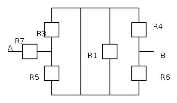

Chiedo scusa,ma oggi le resistenze equivalenti si sono alleate contro di me, in questo caso ,considerando quel corto circuito,è giusta la Req vista sempre dai morsetti A-B In questo modo: (R3//R5)+(R4//R6)+R7

allora, se fai il parallelo tra il corto ed R1 ti viene nuovamente un corto, quindi questo circuito (a proposito, cerca di usare le librerie, come ti ho chiesto prima...)
quindi la soluzione che hai dato dovrebbe essere giusta, anche se c'è qualcosa che non mi convince...

Messaggioda Foto Utentecesaretrippi » 14 feb 2013, 19:15
Hai ragione, scusa,.. cosa non ti convince?

Messaggioda Foto Utentenunziato » 14 feb 2013, 19:47
guzz ha scritto:boh, non so... i cortocircuiti mi lasciano sempre perplessità e dubbi... :D :D
disegnato così è più chiaro? :-)
Quindi si, il risultato è corretto Req=R7+(R3//R5)+(R4//R6)
