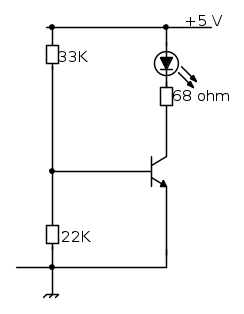

Ragazzi qualcuno mi sa aiutare?
Mi servirebbe uno schema di un transistor 2N2222 che mi accenda un LED quando ho livello basso.
Questo circuito può andare bene oppure c'è qualcosa da correggere?Prima di montarlo volevo l'ok :D

La R da 68 meglio sul collettore in serie al LED.
Di che LED si tratta (colore), corrente a cui vuoi alimentare il LED etc. ?
Posta i tuoi calcoli.

gohan ha scritto:La R da 68 meglio sul collettore in serie al LED.
Non ho fatto calcoli né niente,il professore ci ha solo chiesto uno schema di base per accendere un led con un transistor 2n2222 quando il livello è basso.
il led è indifferente,il classico rosso,verde oppure giallo

[4] Re: Transistor 2N2222 e accensione LED
Messaggioda Foto Utenteg.schgor » 17 feb 2013, 15:01
jyciap11 ha scritto:il led è indifferente
No. La caduta di tensione è legata al colore del LED
(quindi serve a dimensionare la resistenza da mettere in serie)
Poi cosa significa "livello basso"? (dove?)

[5] Re: Transistor 2N2222 e accensione LED
Messaggioda Foto Utentejyciap11 » 17 feb 2013, 15:08
il professore ci ha detto "Il led si deve accendere quando il transistor è a livello basso"
cioè transistor interdetto -> led acceso
saturo -> led spento

Messaggioda Foto Utentesimo85 » 17 feb 2013, 15:15
jyciap11 ha scritto:cioè transistor interdetto -> led acceso
Mah, io direi tutto il contrario ! :mrgreen:
Comincia a mettere il resistore in serie al LED sul collettore.

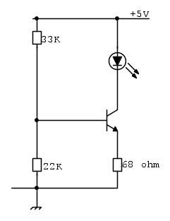

[7] Re: Transistor 2N2222 e accensione LED
Messaggioda Foto Utentejyciap11 » 17 feb 2013, 15:17
a noi ci ha detto è così proprio perché il transistor è a livello basso
comunque ecco la resistenza modificata.

Messaggioda Foto Utentesimo85 » 17 feb 2013, 15:26
OK. Il "livello basso" fa riferimento ad uno stato logico. Non è il caso del tuo circuito, a parte che la terminologia è anche sbagliata (a mio parere) sempre per il tuo circuito.
Come ha giustamente detto prima Foto Utenteg.schgor
g.schgor ha scritto:La caduta di tensione è legata al colore del LED
Hai detto che è indifferente (male). Beh, scegli un colore. Rosso, verde, giallo.. Però lo devi scegliere.
Successivamente, linka il datasheet del transistore in questione.

[10] Re: Transistor 2N2222 e accensione LED
Messaggioda Foto Utentesimo85 » 17 feb 2013, 15:42
OK.
Adesso hai posizionato la resistenza sul collettore la quale limita la corrente I_\text{C}.
Per far si che scorra tutta questa corrente ed il transistore si comporti come un interruttore chiuso, (o quasi), bisogna dimensionare la corrente di base I_\text{B}, secondo la formula
I_\text{B} = \frac{I_\text{C}}{\text{h}_\text{FE}}
La corrente di collettore l'hai già dimensionata, devi solo calcolarla.
Il parametro hFE (il guadagno) lo trovi sul datasheet (scegline uno dalla pagina linkata). Troverai vari valori a seconda della corrente di collettore..
Calcola la corrente di collettore I_\text{C}.
