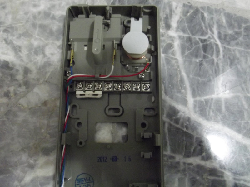

Ciao a tutti ecco le foto del citofono nuovo urmet 1130,come potete vedere la disposizione degli ancoraggi dei fili non e' uguale, prima di smontare il vecchio citofono mi sono segnato i vari fili, cioe' su' quali numeri erano ancorati.
Se rimetto i 5 fili negli stessi numeri che erano prima, anche se le posizioni sono diverse pensate che possa andare bene?
come potete notare l'interno del citofono non e' uguale,purtroppo per me che sono inesperto mi riesce difficile capire dove vanno ancorati i 5 fili grazie.

Gent.mo cgiuseppe61 a questo punto credo che mi rivolgero' ad un istallatore,io pensavo che sostituire un semplice citofono fosse semplice, invece ho potuto constare che e' alquanto complicato almeno per me.
Per quanto riguarda le eventuali manomissioni, ti posso assicurare che il citofono non e' stato toccato da nessuno, la foto che ho inviato e' stata scattata al momento dell'apertura del coperchio senza toccare nulla e fino a 2 giorni prima funzionava perfettamente, collegato cosi' come lo si vede nella foto.ciao

Sarebbe stato semplice se i collegamenti al vecchio citofono non fossero stati modificati.
Ti faccio un piccolo esempio : tra i morsetti 6-11-10 come tu trovi il ponticello nel nuovo apparecchio 1130, lo dovresti trovare anche nel vecchio ( non esistente ) , poiché questo ponte non è altro che il comune dell'apparecchio dove dovrebbe essere collegato un solo conduttore, nel tuo vedo collegati due conduttori anche senza ponticello.

[15] Re: Citofono Urmet
Buonasera a tutti caso risolto dall'elettricista,non ha fatto altro che collegare i cavi da me precedentemente numerati, agli stessi numeri del nuovo citofono anche se disposti diversamente, ed in piu' ha eliminato il ponticello che si trovava a sinistra sul nuovo citofono, funziona perfettamente.

[16] Re: Citofono Urmet
Mi fa piacere che hai risolto il problema chiamando un installatore.
Ma dici che il tuo vecchio citofono non era stato manomesso ho i miei dubbi.
Anche se dalla foto da te postata non si evincono i numeri, si dovrebbero evincere i ponticelli per risalire al tipo di impianto.
Ti allego i due schemi impianto Urmet.
Allegato 1: Impianto con solo PE i ponticelli sono effettuati sul 6-11-10 ( non esistenti nel vecchio apparecchio ).
Allegato 2: Impianto con centralino di portineria i ponticelli sono effettuati sul 1-7 e 8-9 ( non esistenti nel vecchio apparecchio ).

[17] Re: Citofono Urmet
Se hanno eliminato i ponticelli e funziona allora è evidente che non segue lo schema classico 4+n Urmet. Ci puoi postare la foto del nuovo xitofono collegato sono curioso.
