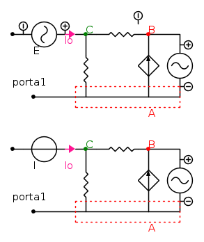

buonasera a voi tutti amici e non :ok:
siccome so che oramai mi amate e siete sempre ben disposti ad aiutarmi volevo approfittarne per toglirmi un altro dubbio.
nei 2 circuiti seguenti:
volevo sapere se devo considerare anche il nodo C, e se evendutalmente devo considerare diversa da Zero la corrente entrante nella porta 1 del Biporta.
Grazie :ok:

[2] Re: Corrente Nulla oppure NO???
Messaggioda Foto Utentetipu91 » 17 feb 2013, 19:45
atipico ha scritto:volevo sapere se devo considerare anche il nodo C,
Non capisco cosa intendi.. Perché non dovresti considerarlo??
Grazie :ok:
Non ho capito nemmeno questa :-| non capisco dove è la porta 1

[3] Re: Corrente Nulla oppure NO???
Messaggioda Foto Utenteatipico » 18 feb 2013, 13:08
@tipu91
Non so se considerarlo perché nel ramo dove è presente il generatore dipendente non circola corrente.
In realtà questo è un Biporta dove alla porta 2 è collegato il generatore di tensione indipendente, la porta 1 è quella dove appunto sono segnati i morsetti
Comunque si ho omesso pe dimenticanza questo dttaglio.
Comuqnue non capisco se consideriamo il Nodo C quali sono i contributi delle correnti? :ok:

[4] Re: Corrente Nulla oppure NO???
Messaggioda Foto UtenteF0112358 » 19 feb 2013, 0:22
ma i generatori pilotati che forma hanno? cioè quale equazione ne descrive il comportamento?

[5] Re: Corrente Nulla oppure NO???
Messaggioda Foto Utentetipu91 » 19 feb 2013, 1:54
atipico ha scritto:@tipu91
Quale ramo?? Non voglio sembrare pignolo, ma davvero non capisco :?
Puoi numerare le porte, dare riferìmenti ai rami ecc??

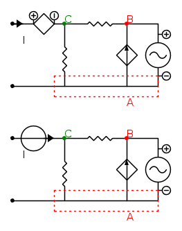

[6] Re: Corrente Nulla oppure NO???
Messaggioda Foto Utenteatipico » 19 feb 2013, 17:19
certo Tipu
proverò a essere più preciso.
per prima cosa al posto del generatore di tensione pilotato ne ho messo uno indipendente.
Vorrei sapere dunque:
-il contrubuto del generatore E (di tensione) sul nodo C (sempre che debba essere considerato)
-il contribbuto del generatore I (di corrente) nel nodo C
-il valore della corrente I_0, presente nel ramo "appeso" dove sono presenti i generatori, in entrambi i circuiti. (I_0 è segnata in viola)
