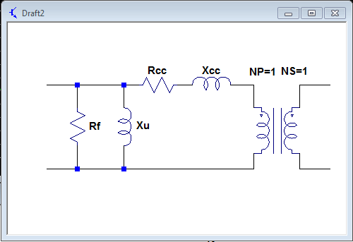

Salve a tutti,
volevo sapere in che modo posso realizzare un trasformatore reale con LTSpice. So che si mettono accoppiati 2 induttori generici e poi si impone la costante K < 1 per l'accoppiamento. Io volevo sapere invece se si ha un modello di trasformatore in cui posso modellizzare le perdite del materiale ferromagnetico. Grazie a chi mi risponderà!

paologerv ha scritto:...volevo sapere in che modo posso realizzare un trasformatore reale con LTSpice.
Dipende da che trasformatore intendi modellare.
paologerv ha scritto:So che si mettono accoppiati 2 induttori generici e poi si impone la costante K < 1 per l'accoppiamento.
Questo è uno dei metodi possibili; in questo caso normalmente si inseriscono i valori dei parametri resistivi longitudinali (primari e secondari) come resistenze serie dei due induttori accoppiati, ma direi che se intendi modellare un normale trasformatore funzionante a 50 Hz, puoi usare il classico modello di circuito equivalente, completo o semplificato, che si studia in tutti i corsi di macchine elettriche.
paologerv ha scritto:...Io volevo sapere invece se si ha un modello di trasformatore in cui posso modellizzare le perdite del materiale ferromagnetico.
Le perdite nel materiale ferromagnetico sono modellabili con una resistenza trasversale, così come la potenza reattiva di magnetizzazione, attraverso una opportuna reattanza trasversale.
Se poi vuoi modellare anche la saturazione ovvero la non linearità della reattanza di magnetizzazione, il discorso si complica leggermente, ma si può anche fare.
Usare il modello classico semplificato,
ovvero quello che si basa su un trasformatore ideale associato all'impedenza di cortocircuito Zcc, calcolata a primario o a secondario e su una impedenza trasversale a vuoto Z0, ti permetterà di ricavare i parametri del modello dalle due classiche prove: a vuoto e di cortocircuito.

RenzoDF ha scritto: Dipende da che trasformatore intendi modellare.
Un normale trasformatore 50:1 con nucleo toroidale
RenzoDF ha scritto:Usare il modello classico semplificato, ovvero quello che si basa su un trasformatore ideale associato all'impedenza di cortocircuito Zcc, calcolata a primario o a secondario e su una impedenza trasversale a vuoto Z0, ti permetterà di ricavare i parametri del modello dalle due classiche prove: a vuoto e di cortocircuito.

paologerv ha scritto:Le impedenze di cortocircuito solo al primario o secondario o in tutti e 2?
L'impedenza di cortocircuito è unica ed include sia l'impedenza serie primaria sia la secondaria e può essere modellata al primario o al secondario a seconda dei "gusti"; conosci il modello equivalente semplificato del trasformatore? ... se la risposta è no, devi andare a studiartelo, per esempio
http://www.dsea.unipi.it/Members/saniw/ ... sf_parte_1
paologerv ha scritto:...come è denominato e dove trovo il simbolo del trasformatore con nucleo??
Quello che ho postato è un trasformatore ideale, il nucleo ci sta solo perché nella libreria che uso è stato (erroneamente) disegnato, ma come in tutti i trasformatori ideali che si rispettino, non è modellato il suo comportamento; la libreria addizionale la puoi trovare qui
http://csserver.evansville.edu/~richard ... index.html
Volendo potresti anche usare librerie fornite dai costruttori, per esempio
http://www.we-online.com/web/en/passive ... _spice.php
dove ovviamente potrai trovare i modelli dei loro trasformatori belli e pronti, sia in versione lineare che con saturazione.
