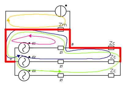

Messaggioda Foto Utentetipu91 » 11 feb 2013, 18:09
la rete iniziale, giusto??

Messaggioda Foto UtenteRenzoDF » 11 feb 2013, 18:13
tipu91 ha scritto:la rete iniziale, giusto??
Si, ma metti in evidenza anche le tre impedenze del carico Zc e lascia tutto collegato, senza togliere Ex e Zm, ma semplificando solo il parallelo della Zl1 con la seconda Zm, che rende uguali tutte e tre le impedenze di linea (che chiameremo Zl ).
Indica anche la Ix richiesta in c).

Messaggioda Foto Utentetipu91 » 11 feb 2013, 19:38
sinceramente con THEVENIN non ci levavo le gambe, quindi ho usato un metodo molto meno elegante, ma credo corretto!! :mrgreen: :mrgreen:
CORRENTI DI MAGLIA:
questo è lo script dei calcoli:

Dove ho chiamato A la mattrice (vettore) dei termini noti, N la matrice dei coefficienti (NN la sua inversa) e I la matrice delle correnti (le incognite)!!!

Messaggioda Foto UtenteRenzoDF » 11 feb 2013, 20:04
E i risultati quali sono?

Messaggioda Foto Utentetipu91 » 11 feb 2013, 20:16
Non ci sono nello script?! :shock:
Comunque sono questi:
I_1=19,16-j102,93 A
I_2=-57,21+j8,87 A
I_3=-10,91+j49,72 A
E la potenza complessa della terna di generatori trifase risulta
S_g=21485+j41786
Può andare???

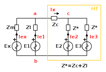

Messaggioda Foto UtenteRenzoDF » 11 feb 2013, 20:25
tipu91 ha scritto:Non ci sono nello script?! :shock:
Penso sia difficile ci siano in uno script. ;-)
Io intendevo fare in questo modo; rappresentare la rete come segue
e semplificarla a destra con Helmholtz Thevenin, per mantenere esplicita la corrente Ix richiesta dal problema in c)
I miei veloci calcoli, tutti da ricontrollare, sono per ora i seguenti
