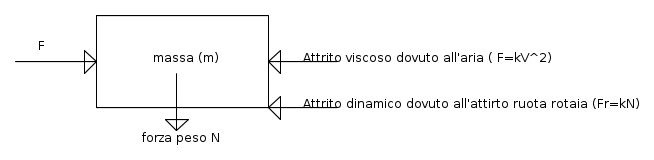

[6] Re: Traiettoria
Messaggioda Foto Utentedimaios » 19 feb 2013, 11:50
Dovresti fare un disegno FidoCADJ del sistema e soprattutto indicare il significato di tutte le grandezze nella seguente formula.
fr= kN +\frac{1}{2}pCxSv^{^{2}}

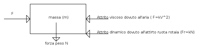

[7] Re: Traiettoria
Messaggioda Foto Utenteciccio » 19 feb 2013, 12:14
Lo schema è questo:
Dove la forza di attrito totale si può scrivere nella maniera più semplice:
Fr=kN+k_{1}v^{2}
Dove la costante k_{1} è:
k_{1}=\frac{1}{2}pCxS (si può considerare una costante)
v --> velocità della massa ( via via che la massa prende velocità la forza di attrito viscoso cresce con il quadrato della velocità)
Foto Utenteciccio
