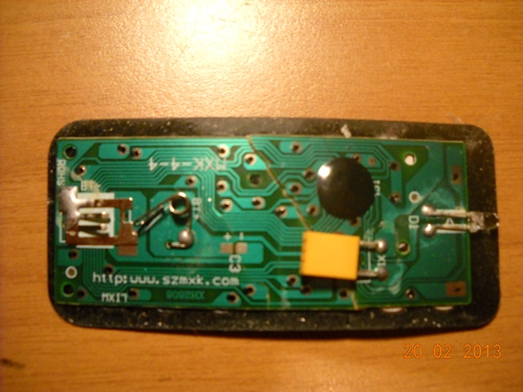

Ciao, mi spiego meglio.
Ho un telecomando spezzato in due, relativo ad un lettore USB.
Il tutto fatto in Cina.
Ho visitato e scritto al sito indicato sul telecomando ma non rispondono: http://www.szmxk.com
quindi credo mi debba arrangiare da solo.
Come faccio a recuperare o ricreare il telecomando?

[2] Re: Come faccio a clonare un telecomando se questi non funzi
Messaggioda Foto Utenteezio3010 » 20 feb 2013, 10:30
potresti ricreare le piste spezzate con cavi di sezione molto piccola. il problema è che molte delle piste rotte finiscono sotto qull'integrato nero, quindi non hai nessuna saldatura "scoperta" dove andarci a saldare i cavi

Ciao.
teonet2006 ha scritto:Ciao, mi spiego meglio.
Ho un telecomando spezzato in due....Come faccio a recuperare o ricreare il telecomando?
Foto Utenteteonet2006, se il telecomando ha le piste solamente lato saldature e/o lato componenti, volendo, puoi cercare di recuperarlo ripristinando le piste in un certo modo.
Se invece il circuito stampato è un multistrato, cioè con delle piste all' interno dello stampato, l' operazione di recupero è impossibile.
Prova a verificare se le piste sono solo sul lato saldature e/o lato componenti.
Facci sapere, eventualmente ne riparliamo.

[4] Re: Come faccio a clonare un telecomando se questi non funzi
Messaggioda Foto Utenteezio3010 » 20 feb 2013, 10:51
il problema sono sempre le piste che finiscono sotto l'integrato, quelle non credo abbiano saldature dal lato saldature

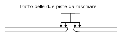

No Foto Utenteezio3010, se le piste sono visibili, come da foto, è possibile ripristinarle senza bisogno di saldature preesistenti.
Occorre armarsi di pazienza e avere un po' di manualità.
Serve un raschietto, alcuni reofori e un saldatore abbastanza sottile.
Con il raschietto si deve togliere, per un tratto di entrambe le piste interrotte, il solder ( la parte verde ), facendo apparire il rame delle piste, vedi disegno:

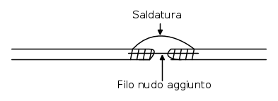

Dopo questa operazione occorre un reoforo molto sottile ( o del filo di rame sottile ), che va appoggiato sulle piste, e inseguito saldato ad entrambe le piste, vedi figura:
In questo modo ripristini le piste interrotte.
Tutto questo si può fare, come dicevo nel mio post n°3, se le piste sono tutte visibili come da foto.

[6] Re: Come faccio a clonare un telecomando se questi non funzi
Messaggioda Foto Utenteezio3010 » 20 feb 2013, 11:21
questa è la prima cosa a cui avevo pensato, però essendo un lavoro molto delicato e che richiede un minimo di attrezzatura adatta, non l'avevo neanche proposta :mrgreen:
a me successe ad un amplificatore che ho in macchina, ci vuole un po' di manualità per certe cose :D
più che altro pazienza.....

[8] Re: Come faccio a clonare un telecomando se questi non funzi
Messaggioda Foto Utenteezio3010 » 20 feb 2013, 11:33
si se è così importante riparare il telecomando, non resta che quella soluzione. sperando di non fare casini visto che le piste sono molto sottil e vicine tra loro
