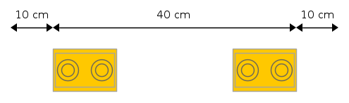

Oggi ricordando quanto discusso in questo argomento mi è capitato di parlarne con un collega che mi faceva presente un particolare.
Se presenti due prese in una scatola alimentate da due linee (per esempio linea piastra elettrica e linea prese entrambe comandate da due interruttori onnipolari distinti) sono da considerarsi due punti presa anche se presenti nella stessa scatola.
Vorrei se possibile chiarimenti in merito (anche se poi in realtà si mettono sempre più prese in più scatole negli impianti di nuova esecuzione).
MCSA Windows Server 2012 R2
gjkfriend ha scritto:Nel caso in cui il piano di lavoro sia in un punto soltanto, di 60 cm di larghezza, dove installo la seconda scatolina 503 ?
Puoi installarne solamente una nel piano lavoro, la norma ti dà possibilità di installare la seconda in un altro ambiente a condizione che il numero totale delle prese nell'appartamento rientri nel minimo previsto dalla stessa norma.
