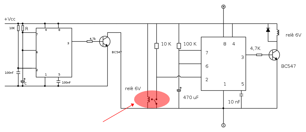

questo avrei potuto farlo prima di costruire il secondo circuito, ormai è già fatto ed è montato sulla sua sede, andarlo a modificare e dissaldare i componenti, soprattutto i relè, è una cosa che proprio non mi va di fare, ecco perché volevo usare quel metodo.
ora facciamo finta che il secondo timer non esista e io sto chiedendo un circuito che mi piloti un carico con ritardo di uno o piu secondi. anche perché potrebbe servirmi per altri scopi

Ma quale modifica dell'esistente?
Al posto del contatto del relè che nel tuo schema va al trigger,
viene invece messo il filo in uscita dal condensatore...
Comunque se non ti va, fai come vuoi.

ammesso che sia possibile fare come avevo pensato,questo è quello che sto chiedendo..... :-|

ora che rivedo lo schema, il primo circuito è identico al secondo. a me serve un ritardo di un secondo, non una temporizzazione di un secondo

Fin dall'inizio si è parlato di 2 monostabili (uno da 1s , l'altro da 40s)
Perché ti meravigli che le configurazioni siano uguali (a parte i valori di R e C)?
ezio3010 ha scritto:a me serve un ritardo di un secondo, non una temporizzazione di un secondo
:?: ma se il secondo parte quando è finito il tempo del primo,
non è un "ritardo"?

qui c'è qualche incomprensione secondo me :mrgreen:
da quel che vedo io, il primo circuito parte subito, e si ferma dopo un secondo.
ora se il primo parte subito, sul pin 3 ci sarà Vcc e quindi partirà anche il secondo dopo un secondo il primo si spegne, e quindi si spegnerà anche il secondo, che invece di durare 40 secondi, durerà un secondo

Non è così.
Poiché, come detto, il trigger funziona con un impulso che va a 0V,
il secondo parte quando finisce la temporizzazione del primo.

Una curiosità: il relè posto tra i due 555 ha un contatto normalmente aperto oppure normalmente chiuso?

non ho messo nessun relè tra i due circuiti, al massimo il transistor.
g.schgor ma la cosa che dici tu funzionerebbe solo applicando l'uscita del pin 3 del primo circuito al pin 2 del secondo circuito? quello che voglio fare io non è possibile con quella configurazione giusto?
