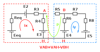

Uguale alla Veq2 che avevo calcolato prima Veq2= Eeq/Req+E2/R3 -E3/R4.
Comunque mi dispiace ma non capisco dove devo tagliare il circuito per calcolare la I5.

mamflo ha scritto:... mi dispiace ma non capisco dove devo tagliare il circuito per calcolare la I5.
Per la corrente I5 mi sembra ovvio si debba tagliare il ramo che contiene la R5 e mi sembra di averlo fatto nel primo schema postato in [8], dove ho evidenziato anche i due estremi A e B conseguenti al taglio ... e ora pure la forbice. :-)
Guardando la rete da quei due punti A e B, avremo che, spenti (passivizzati) i generatori
{{R}_{eq2}}={{R}_{AB}}=\left( {{R}_{eq}}+{{R}_{3}} \right)||{{R}_{4}}+{{R}_{5}}+{{R}_{6}}||({{R}_{7}}+{{R}_{8}})
mentre fra detti punti la tensione (a vuoto) sarà
{{V}_{eq2}}={{V}_{AB0}}=\left( {{E}_{3}}+{{R}_{4}}\frac{{{E}_{eq}}+{{E}_{2}}-{{E}_{3}}}{{{R}_{eq}}+{{R}_{3}}+{{R}_{4}}} \right)-\left( {{E}_{4}}-{{R}_{6}}\frac{{{E}_{4}}+{{E}_{5}}}{{{R}_{6}}+{{R}_{7}}+{{R}_{8}}} \right)
a questo punto I5 (assunta verso destra) sarà
{{I}_{5}}={{I}_{cc}}=\frac{{{V}_{eq2}}}{{{R}_{eq2}}}
e questa corrente potrà essere usata, come dicevo, per studiare separatamente le due semireti destra e sinistra del secondo e terzo schema in [8], via uso del teorema di Millman.

Ti ringrazio e ti ammiro moltissimo, sia per le tue capacità che per la pazienza che hai. Ho una curiosità che tipo tipo di formula hai usato per calcolare la Veq2 = Vab0 non capisco proprio come funziona.

mamflo ha scritto:... Ho una curiosità che tipo tipo di formula hai usato per calcolare la Veq2 = Vab0 non capisco proprio come funziona.
Dopo aver tagliato la rete sul ramo relativo a R5, posso risolvere la semirete destra indipendentemente dalla sinistra (in quanto collegate da un solo conduttore H----H)
e quindi, con due semplici KVL (leggi alle maglie), posso calcolarmi le due correnti ix e iy
{{i}_{x}}=\frac{{{E}_{eq}}+{{E}_{2}}-{{E}_{3}}}{{{R}_{eq}}+{{R}_{3}}+{{R}_{4}}}\quad \quad \quad {{i}_{y}}=\frac{{{E}_{4}}+{{E}_{5}}}{{{R}_{6}}+{{R}_{7}}+{{R}_{8}}}
a questo punto la tensione fra A e B la posso determinare dal percorso p come segue
{{V}_{AB}}={{V}_{A\,H}}-{{V}_{B\,H}}=\left( {{E}_{3}}+{{R}_{4}}{{i}_{x}} \right)-\left( {{E}_{4}}-{{R}_{6}}{{i}_{y}} \right)
dalla quale
