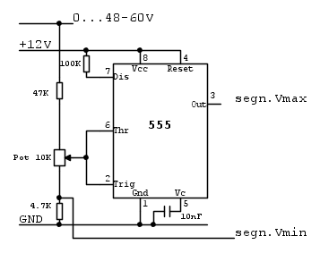

Per il comparatore suggerirei l'impiego di un semplice 555:
I segnali di uscita devono andare ad una logica che controlla
i relè T1 e T2 (che definiremo in seguito).
A questo proposito, consiglierei di utilizzare un solo relè
con contatti di scambio (se ne trovi uno adatto).
Il circuito principale verrebbe così modificato:
Se trovio il relè (o i relè) adatti, dammi le
caratteristiche per completare lo schema

Ma perché utilizzare un comparatore 555 a questo punto, quando esistono comunque dei relais che fungono da monitoraggio tensione? (vedi allegato)
http://www05.abb.com/global/scot/scot20 ... 4D0202.pdf
Sono d´accordo con te sull´utilizzo di un unico relais, l´unico problema é che non reggono la corrente di 18-20 A sulla parte di uscita:
- Se vedi a pagina 11-12, A1 ed A2 vengono alimentati per accendere il relais, a 24~240VAC oppure a 24VDC;
- tra B e C viene effettuato il monitoraggio: 3-30VDC;6-60VDC ecc..
- è sui contatti di uscita che avrei un problemino, ovvero 11-12/14 e 21-22/24: come puoi vedere a pagina 13, la massima corrente é AC12 (resistivo) a 230VAC é "4A" ovvero DC12 (resistivo) a 24VDC é "4A": reggerebbe le mie correnti? o dovrei utilizzare questo relais in cascata con un altro che le regga? se si, quale?

svato197979 ha scritto: perché utilizzare un comparatore 555.......
Hai visto i costi dei relè di tensione? E i cn ogni caso devi creare
un circuito che crei la sequenza voluta (circuito che può essere
fatto con soli relè ausiliari).
Se preferisci questa soluzione, possiamo farne lo schema.
Per il relè finale (con contatto di scambio) vedi ad es. questo.
