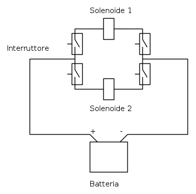

ciao a tutti...volevo fare una domanda...devo collegare su un circuito due solenoidi in parallelo. ogni solenoide è alimentata a 12v c.c. e assorbe 1 A. queste devono funzionare alternativamente, cioè un secondo è accesa una, è il secondo dopo deve essere accesa l'altra, naturalmente quando una è accesa l'altra è spenta e devono cambiare praticamente insieme. ora volevo sapere se ci attacco una batteria da 12v e 40Ah (tipo quella di una macchina) quando mi dura? fatemi vedere i calcoli che fate così almeno riesco a capire. Grazie mille in anticipo

[4] Re: Calcolo consumo di una solenoide
il circuito è questo. scusate se ci sono errori ma non sono un fenomeno in elettronica...
quindi gli interruttori funzionano alternativamente così funziona solo una solenoide per volta...quanto è quindi il consumo?

[5] Re: Calcolo consumo di una solenoide
mirko2289 ha scritto:..quanto è quindi il consumo?
Leggi l' articolo, di
http://www.electroyou.it/g.schgor/wiki/ ... a-batteria
[6] Re: Calcolo consumo di una solenoide
ok perfetto ho capito...però il fatto che praticamente tra un passaggio e l'altro della corrente alla solenoide ci sarà un tempo in cui tutti e due gli interruttori saranno aperti, questa interruzione non conta nulla??? devo fare sempre i calcoli che ci sono scritti nel link che mi hai postato???
[7] Re: Calcolo consumo di una solenoide
mirko2289 ha scritto: ...un secondo è accesa una, è il secondo dopo deve essere accesa l'altra...e devono cambiare praticamente insieme.
Se è come hai scritto la commutazione avviene praticamente nello stesso istante o con un tempo irrisorio dal punto di vista del tempo globale del consumo.
[8] Re: Calcolo consumo di una solenoide
si viene quasi praticamente nello stesso tempo...quando un interruttore ha appena staccato l'latro sta attanco...l'operazione è velocissima comunque...quindi eseguo il calcolo come indicato in quel link, come se ci fosse una sola solenoide che rimane sempre sotto tensione???
