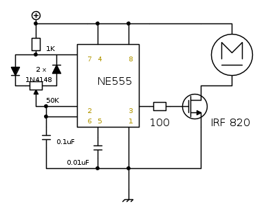

Non ho in mente un'applicazione, volevo fare un regolatore PWM da avere pronto in ogni caso, quindi non ho specifiche del motore, al massimo posso capire quali sono le limitazioni del circuito e quindi non collegarci motori che non è in grado di pilotare.
Non pensavo all'alimentazione del 555, mi pareva potesse arrivare fino a 32V, ma mi ricordavo male.
La RDSon dell'IRF3205 è: 8 mOhm

DADO91 ha scritto:La RDSon dell'IRF3205 è: 8 mOhm
Con VGS a 10V. Se vuoi accendere bene quel transistore quindi devi alimentare il 555 attorno ai 12V o più (sempre entro i limiti imposti dai fabbricanti dei componenti)considerando il dropout dello stesso 555.
La VGS massima del transistore è di 20V.
Se usi un logic level (i.e. MOSFET classificati IRL) come questo puoi alimentare il 555 a una tensione inferiore quindi il circuito consuma meno.
Poi dipende sempre da quali caratteristiche vuoi che funzioni il circuito. Terrei anche conto della frequenza di pilotaggio.

Messaggioda Foto UtenteDADO91 » 27 feb 2013, 8:38
Tranquillo, in effetti rileggendo il post sono stato un po' ambiguo, comunque il fatto di voler lavorare su eagle per il PCB è perché volevo far pratica nello sbroglio dei PCB, è solo qualche mese che ho iniziato a cimentarmi in questa "arte".
Vada per l'alimentazione a 12-15V, per la frequenza di pilotaggio del mosfet a che voci devo far riferimento nel datasheet? Così calcolo i valori per resistenze e condensatori del 555.

[14] Re: Schema PWM 555
Messaggioda Foto Utentesimo85 » 27 feb 2013, 9:13
La frequenza la devi calcolare tu stesso. Sul datasheet non ci sono i numeri per quel circuito.

[15] Re: Schema PWM 555
Messaggioda Foto Utentemarco438 » 27 feb 2013, 13:52
DADO91 ha scritto:@Foto Utentemarco438 Ho provato a fare su eagle lo schema che dicevi anche tu, a occhio ti sembra collegato tutto bene?
Si il circuito e' giusto comunque, per non creare confusione, sarebbe meglio che decidessi prima quale schema adottare; in seguito possiamo discutere sul resto.

Messaggioda Foto UtenteDADO91 » 27 feb 2013, 15:15
@Foto Utentesimo85: Nel post[12], mi avevi detto:
Avevo capito che si dovesse tenere conto di qualche caratteristica del mosfet, per decidere la frequenza migliore per pilotarlo, da quella poi mi calcolo i valori di resistenze e condensatori per il 555, forse intendevi per pilotare il motore?

@Foto Utentemarco438 Direi di optare per lo schema proposto successivamente e che hai detto di aver usato con successo più volte, cioè questo:

Messaggioda Foto Utentesimo85 » 27 feb 2013, 15:19
DADO91 ha scritto:Avevo capito che si dovesse tenere conto di qualche caratteristica del mosfet
Si, intendevo la frequenza per pilotare il MOSFET.
A maggior frequenza, il "MOSFET driver" deve essere in grado di erogare abbastanza corrente nel tempo richiesto a caricare la capacità interna di Gate al fine di accendere bene il transistore.
Se adotti l'ultimo schema ricorda che l'output del 555 ha una corrente massima di source di 200 mA.

Messaggioda Foto UtenteDADO91 » 27 feb 2013, 17:04
Allora mi devi dare una mano a impostare il calcolo perché mi piacerebbe capire, ho visto nel datasheet che ci sono varie capacità riferite al mosfet: Ciss,Coss,Crss.
Da ignorante totale, mi verrebbe di usare la formula per calcolare il tempo di carica di un condensatore attraverso una resistenza è impostare una frequenza per il 555 con periodo superiore a questo tempo.
Però mi devo anche calcolare la corrente che con quel certo valore di resistenza necessiterebbe al condensatore per caricarsi e quindi non superare le caratteristiche del 555.
È un ragionamento che può tornare ? qual è il modo giusto?

Messaggioda Foto Utenteezio3010 » 27 feb 2013, 17:28
visto che non sai che motore userai, posso dirti che il transistor che ho usato in quello schema arriva fino a 2A, dici che non è sufficiente per i tuoi scopi?

Messaggioda Foto UtenteDADO91 » 27 feb 2013, 19:33
2A sono più che sufficienti, la questione adesso è un po' più delicata, cioè come pilotare al meglio il mosfet.
