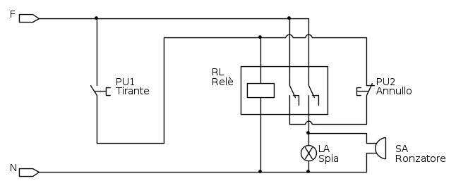

Messaggioda Foto Utentealessandro1892 » 25 feb 2013, 22:32
salve a tutti sono nuovo del sito,dovrei installare un impianto per bagno disabili costituito da un pulsante a turante che aziona una lampada spia e il ronzatore,e da un pulsante di arresto che stacchi ronzatore e spia,vorrei sapere cosa usare per collegare i componenti...un contattore...un rele??cosa mi consigliate?e se possibile spiegarlo con schema elettrico graxie :-)

[3] Re: schema elettrico bagno per disabili
Messaggioda Foto Utenteand87tn » 28 feb 2013, 13:13
Se ho capito la richiesta, questa è una soluzione che puoi adottare utilizzando un semplice relè.
Altrimenti li trovi già costruiti, sono commercializzati dai maggiori marchi di prodotti per installazioni civili. :ok:

[4] Re: schema elettrico bagno per disabili
Messaggioda Foto UtenteMassimoB » 28 feb 2013, 21:26
Concordo con la soluzione a ritenuta di Foto Utenteand87tn :ok:

[5] Re: schema elettrico bagno per disabili
Messaggioda Foto Utentealessandro1892 » 28 feb 2013, 22:40
Esatto and87tn ero quello che intendevo :-) sei stato di molto aiuto,grazie :-) e grazie anche agli altri :-)

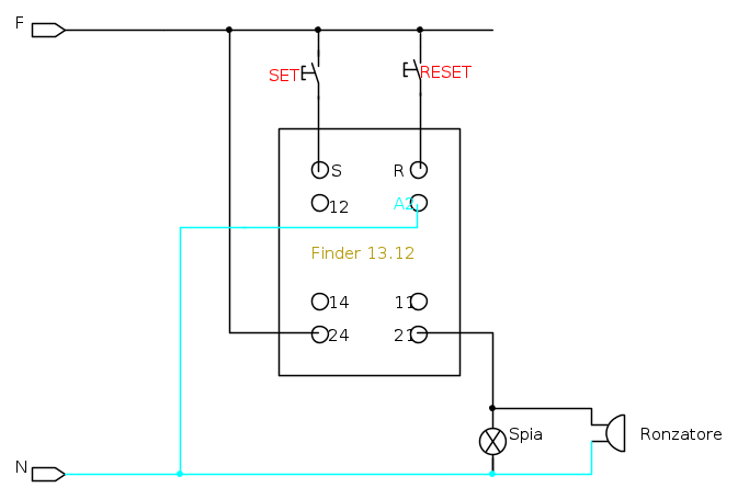

[7] Re: schema elettrico bagno per disabili
Messaggioda Foto UtenteMassimoB » 1 mar 2013, 11:21
Il finder 13.12 è un bistanile con 1 CO ed 1 NO che potrebbe risolvere la tua richiesta

[9] Re: schema elettrico bagno per disabili
Messaggioda Foto Utentealessandro1892 » 1 mar 2013, 12:16
perfetto :-) ora ho le idee molto chiare giazie mille :ok:
