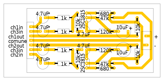

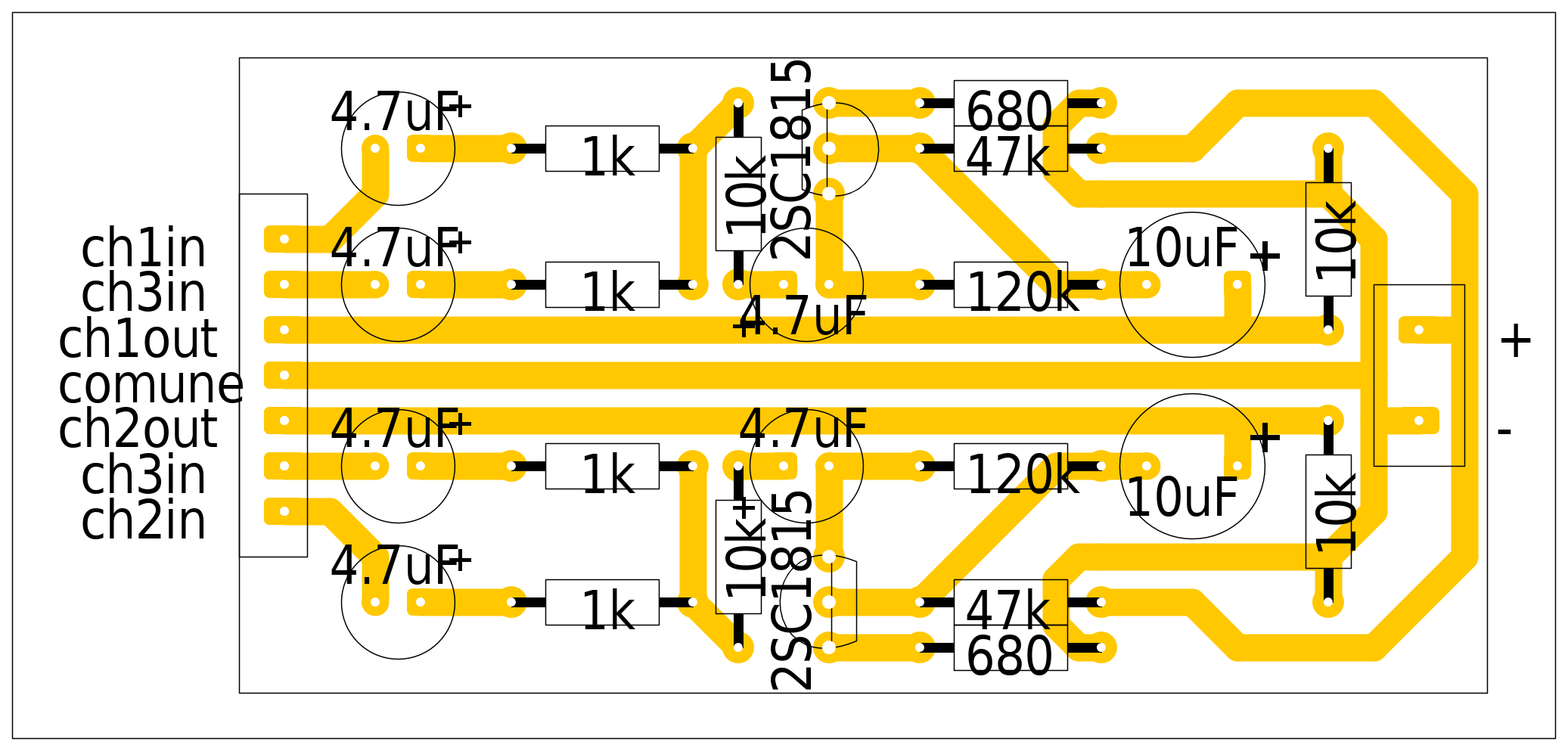

Ciao ragazzi. Non sono un esperto di elettronica, quindi abbiate pietà.
Sto consolizzando una vecchia mobo per videogames degli anni 90, forse qualcuno tra i più anziani lo ricorderà, il Neo Geo.
Con il termine consolizzazione si intende modificare una motherboard che era presente nei vecchi cabinati delle sale giochi, cercare i segnali audio video, le porte joystick e creare una console stand alone, che si può agevolmente connettere alla tv di casa via scart.
La modifica è praticamente terminata, e la macchina funziona a dovere, solo che la modifica audio che avevo trovato in giro sul web determina un volume non soddisfacente. Quindi ho trovato un altro schema in giro che sembra dare una uscita audio più potente. Il mio problema è che non lo comprendo bene.
Eccolo qui.
Immagine
Questa è la schedina montata, se solo potessi vederne il retro avrei risolto...
Immagine
Qualcuno sarebbe in grado di trasformare il diagramma in uno schema di costruzione? È la parte relativa ai transistor che non afferro, anche perché nella foto appaiono montati diversamente rispetto a quanto indicato nello schema. Non sono orientati nella stessa direzione, ma si guardano l'un l'altro....

Il Neo Geo, bei tempi. :mrgreen:
Da quello che ho capito il circuito lo hai trovato in rete, ma non capisco se lo hai montato già o no, se funziona male e quindi lo vuoi migliorare.. O è tardi e non piglio un canale... :(
Il posizionamento dei componenti su millefori non vuol dire nulla, con un filo sufficientemente fine i componenti li si posizionano come vuoi, si fanno miracoli facendoci stare di tutto e di più in pochi cm.
Non giocare troppo a King of Fighters nel frattempo. :mrgreen:
PS: nota di passaggio. Gli schemi su questo forum si postano con Fidocad (vedi help in alto a destra). ;)

Mah... Scusa ma l'altro schema come hai fatto a assemblarlo ? Da cosa deduci che questo ti dia più volume ? Per il collegamento dei transistor devi guardarne il datasheet e vedere la posizione dei piedini, quale è l'emettitore, quale è la base e quale è il collettore... li sai riconoscere nel simbolo del transistor sullo schema ?

Comunque i transistor sono "girati" per posizionarne le basi verso il "centro" della millefori su cui lo schema è sbrogliato simmetricamente ;-) O_/ P.s. Non mi spiego però l'utilità dei quattro elettrolitici di ingresso :? né come mai i transistor siano polarizzati in quello strano modo...

Grazie per le risposte ragazzi. Non ho ancora creato questo circuitto, ma uno molto più semplice, che però non mi soddisfa. Questo è un circuito, credo, di amplificazione che su molti forum viene indicato come il migliore. È stato ideato da un guru nel mondo delle modifiche di questa tipologia di macchine arcade. Facciamo così, io lo monto e poi posto le foto. Magari qualcuno potrà dirmi se ho interpretato correttamente o meno il diagramma.

Il circuito in questione è una specie di mixer preamplificato, in sostanza un circuito preamplificatore che preleva i segnali audio da una sorgente e li "trasla" di livello per mandarli a pilotare una sezione finale di potenza che piloterà degli speaker. Come è la sorgfente :?: come è il finale :?:

Ci hai preso. Il NEO GEO ha un suono con tre canali, il sinistro, il destro ed il centrale (direttamente dal chip per gli FX). In effetti il circuito mixa il canale fx con i canali L e R per poi farli uscire ripuliti ed amplificati a 5V. Comunque, ci ho messo una mezza giornata, ma alla fine l'ho creato seguendo lo schema e sta funzionando alla grande. Non avendo trovato i transistor in questione ma degli equivalenti con diversa piedinatura ho dovuto pensarci un attimo, ma con il simbolo del diagramma tutto è andato a posto. La questione dell'orientamento dei transistor era solo per dare simmetria alla componentistica. Tutto ok quindi...Grazie a tutti!!!

:-) Comunque quei condensatori, anche se piccoli e leggeri, messi così a sbalzo non mi piacciono per niente... O_/
