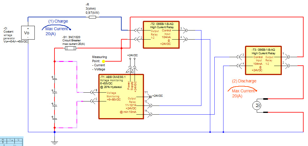

Il circuito del post[13] mostra già i contatti del relè ABB di tensione
che devono essere utilizzati per comandare l'intero ciclo.

Ho prodotto un nuovo schema, penso piú comprensibile, con nuovi componenti (il relé ABB c´é sempre), ma questa volta descrivendo anche le porte.
Ho trovato anche un relé della OMRON come relé di alta potenza, che viene pilotato a +24VDC (come il relé controllore di tensione). L´unico problema é che la porta di uscita é solamente a due vie (non tre) per cui ho dovuto implementare due relé, che vengono comandati alternativamente dal relé controllore di tensione: cosí connessi creerebbero qualche problema? spero di no: attendo vostro consiglio.
la differenza con lo schema precedente, é che i cap li carico con una resistenza in serie, ed un generatore di tensione a monte del tutto. A valle del tutto, c´é un motore, come carico resistivo.
Vi allego anche i link dei datasheet dei vari componenti:
- S1: fusibile ad alta velocitá: 3NC1020
http://www.siemens.it/ad/bt/document/si ... _SITOR.pdf
- T1: controllore di tensione: ABB CM-ESS.1
http://www05.abb.com/global/scot/scot20 ... 1D0102.pdf
- T2 e T3: relé ad alta potenza: G9EB-1-B-AQ
http://www.omron.com/ecb/products/dry/3/g9eb-1.html
Attendo feedback sulla correttezza di configurazione.
Grazie mille ancora.

[45] Re: Circuito di Carica/Scarica Supercondensatori
Messaggioda Foto Utenteg.schgor » 1 mar 2013, 16:31
svato197979 ha scritto:due relé, che vengono comandati alternativamente dal relé controllore di tensione: cosí connessi creerebbero qualche problema?
I problema è che non hai ancora capito la funzione
del relè ausiliario RA del mio schema...

[46] Re: Circuito di Carica/Scarica Supercondensatori
Messaggioda Foto Utentesvato197979 » 1 mar 2013, 16:41
Si, é un relé che alimenta il relé di tensione, che a sua volta alimenta altri relé di corrente (so giusti quelli che ci ho schiaffato o no?)
ci mettiamo 3 relé per fare cosa, se alla fine quei 12-24 VDC il relé di tensione se li puó prendere benissimo dall´esterno? si tratta di due terminali, non penso sia necessario metterci a monte un relé pilotato da un alimentatorino: perché non ci mettiamo l´alimentatorino direttamente connesso al relé di tensione, cosí da alimentarlo sempre e comunque? al limite ci mettiamo un pulsante che accenda e spegna il tutto, a monte, ma non 1 altro relé.

[47] Re: Circuito di Carica/Scarica Supercondensatori
Messaggioda Foto Utenteg.schgor » 1 mar 2013, 17:24
Mi sembra che tu non abbia capito nemmeno come funziona il relè di tensione ABB.
Riguardati i diagrammi temporali del relativo datasheet.
