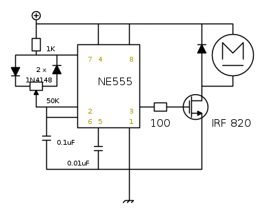

Ho dei BY298, il datasheet dice "Fast recovery rectifier 2.0A", mi sa che sono ancora troppo piccoli...

Se non sai cosa dovrai pilotare, e' difficile dare una risposta; hai scelto un mosfet da 110A (che mi pare assurdamente eccessivo).
Dovresti porre un limite ( che so motore da 10A) e regolarti di conseguenza per il diodo.
[33] Re: Schema PWM 555
Messaggioda Foto Utentebelva87 » 2 mar 2013, 14:25
Come indicato da Foto Utentemarco438 è abbastanza difficile determinare le caratteristiche dei componenti se non sai cosa devi pilotare, restando generici le "linee guida" te le ho fornite in precedenza, ma di più è impossibile affermare.
Certo è che risulta abbastanza inutile utilizzare un mosfet da 100A ed un diodo da "appena" 2A perché la corrente che potrai far scorrere sul carico è praticamente limitata esclusivamente dal diodo.
Oltre tutto considera che per pilotare in modo corretto un carico, per esempio da 50A, il mosfet scelto è idoneo ma non lo è più il metodo di pilotaggio, il che vanificherebbe anche solo "l'etica" della tecnica PWM.
Anche io quindi suggerisco di fissare degli estremi entro i quali dovrai restare nelle relative applicazioni a carattere generale, e poi determinare i componenti e le soluzioni circuitali adatte; quindi senza strafare o che. Ad esempio, senza incorrere in problematiche di pilotaggio del mosfet, del tempo di recupero del diodo (anche se è influenzato anche dalle caratteristiche del carico) e di complicazioni circuitali notevoli e di layout, io fisserei i seguenti limiti:
Fsw: al di sotto dei 25kHz
Corrente di carico: 10A
Tensione di carico: 30V

Se rileggete la conversazione questi limiti erano già stati fissati, ho usato quel mosfet perché ne ho 5-6 nuovi, non mi ricordo dove e perché li comprai, ma li avevo già, per cui non sono stato a comprarne altri.
Fsw : 500-1000 Hz
Alimentazione motore : 12-15V
Assorbimento massimo motore : 2-3A
Arduino + Meteo = TempDuino (Articoli)

Scusami, ad ogni modo se hai quel mosfet e quel diodo, la massima corrente che puoi far scorrere sul carico è di 2A, cioè pari a quella del diodo.

io stasera monto su millefori il circuito che ho postato; quindi devo inserirlo anche io il diodo di protezione?

Messaggioda Foto Utentemarco438 » 2 mar 2013, 19:50
Certamente; non era previsto nello schema?
Ora c'e'. Non hai copiato bene dall'originale.

che diodo metto, va bene un 1N4007 ?
il mosfet arriva a 2A, ma la mia ventola molto meno, 0,3A

Dovresti mettere un diodo di pari potenza; tuttavia, visto il carico, metti pure un 1N4007.
Se poi vuoi fare un lavoro finito, compra un diodo fast da 2A e sostituiscilo. :D
