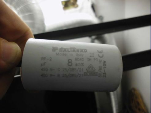

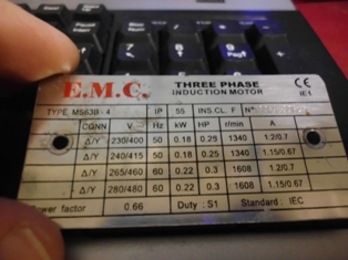

vi posto le foto fatte alla morsetteria e al condensatore... per quanto riguarda la targhetta del motore.. oggi non la trovo +(mia figlia di 3 anni nasconde le cose ultimamente), l'avevo smontata per osservarla meglio.. presto salterà fuori, sulla targhetta ,oltre a quello che ho specificato cera scritto che era trifase e altra cosa che non ho scritto e " power factor 0.66"

Quel motore era nativamente trifase, ma poi la morsettiera è stata modificata collegandolo a triangolo ed aggiungendo il condensatore, se la tensione nominale a triangolo è di 230v, puoi già collegarlo alla rete di casa tua.
Per scoprire se la tensione nominale a triangolo è di 230V bisogna leggere la targhetta, comunque da quel che hai riportato sul primo post direi di si.
Quindi, se il motore è già monofase di suo, l' inverter non ti serve a nulla.

Per poterne variare la velocita` devi ripristinare la morsettiera com'era in originale, o almeno collegare il motore a stella ed eliminare il condensatore. Poi compri un trasformatore 230V->400V e con quello alimenti l'inverter.

la targhetta del motore e riapparsa dopo mezzora di interrogatorio e 3 cioccolate ai cereali come riscatto

Fai una foto alla targhetta del motore e manda tre cioccori` anche a me!
