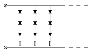

non importano i gradi. importano tensione e corrente dei led. nel tuo caso se utilizzi quelli da 180° e utilizzi la minore tensione e corrente raccomandata, cioè 3,2V e 25mA, allora puoi fare rami da 3 led in serie. 3 x 3,2 = 9,6
9,6 / 0,025 = 96. resistenza da 96 ohm non esiste, il valore commerciale piu vicino è 100 ohm
se poi vuoi farli lavorare al massimo (in genere non conviene perché limiti la vita dei led) o a valori intermedi a quellidichiarati, basta che ti fai il calcolo. come vedi è molto semplice
