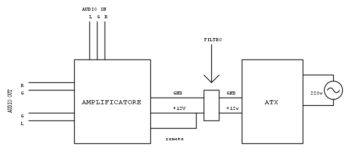

salve a tutti, vi illustro il mio problema.
è molto frequente che io utilizzi degli alimentatori atx per PC desk, per svariati utilizzi.
sono molto utili tenendo conto che si trovano gratis in grande quantità, e forniscono un bel po' di corrente nonostante le loro dimensioni. purtroppo presentano una pecca, ovvero il segnale in uscita è un po' "sporco", e questo crea interferenze. di recente h avuto fischi e ronzii su una ventola collegata a tale alimentatore, la cui velocità è regolata da un PWM con NE555. dato che allo stesso alimentatore è collegato anche un amplificatore audio,la presenza di disturbi è ancor meno gradita.da qui nasce il suggerimento di Foto Utentebelva87 di applicare all'uscita dell'alimentatore, un filtro antidisturbo, che elimini il più possibile queste interferenze.

[7] Re: filtro antidisturbo alimentatore atx
Messaggioda Foto Utentebelva87 » 6 mar 2013, 15:06
Ci sarebbe da dire molto altro su un fusibile, sembra un oggetto semplice semplice ma invece no ;-)
Prima di andare avanti, perché non fai un bello schema in fidocad che chiarisca bene come usi l'ATX e l'amplificatore?? Relativi collegamenti e tutto quanto, così partiamo con una solida base e uno schema modificabile per poter andare avanti.
EDIT: per sapere se vanno bene, non posso dirtelo io, dipende dal consumo dell'amplificatore che usi. Secondo me però 3A sono pochini a 12V, per l'applicazione direi di partire almeno con 5A, prendi anche 8 e 10. Ma ripeto, bisogna conoscere il consumo dell'amplificatore.

[10] Re: filtro antidisturbo alimentatore atx
Messaggioda Foto Utenteezio3010 » 6 mar 2013, 17:42
IL COLLEGAMENTO NON è NIENTE DI PARTICOLARE
