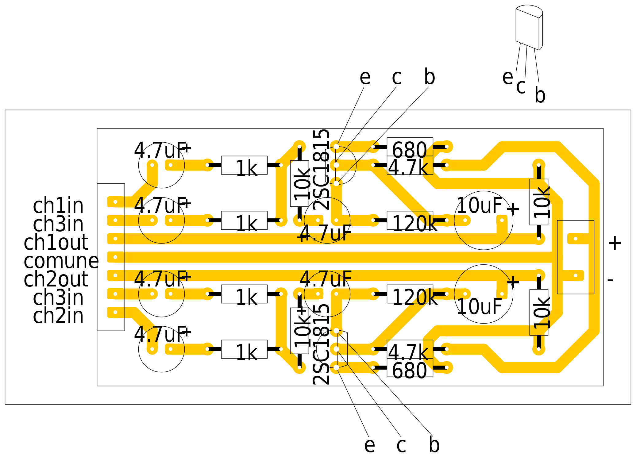

Ho creato le basette, ma secondo me i transistor devono essere orientati diversamente. Quello in alto con lato piatto che guarda a dx e quello in basso con lato piatto che guarda a sx. Questo considerato che il transistor 2SC1815 ha questa piedinatura:
B 3
C 2 D
E 1
Foto Utenteakille68
Messaggi: 17
Iscritto il: 28 feb 2013, 16:57
[24] Re: Aiuto per interpretare schema circuito
Messaggioda Foto Utenteclaudiocedrone » 9 mar 2013, 2:24
Assicurati di non commettere errori di "specchiatura"; ricorda che Foto UtenteBrunoValente ha specificato che il suo disegno è visto dal lato componenti ;-) O_/ P.s. Per convenzione, quando si disegna "in pianta" un componente per numerarne e indicarne la piedinatura (a parte fare i disegni con fidocad... ) i circuiti integrati si mettono visti dall'alto ma i componenti discreti (es. i transistor) si mettono visti da sotto, ovvero dal lato dei piedini.

Premetto che non sono un tecnico ed il mio linguaggio non sarà appropriato, ma guardando il diagramma, al collettore entra la fase previa resistenza 4,7 K, la base è connessa al circuito centrale dove vi sono i vari condensatori e la resistenza a 12k e l'emitttore esce sulla resistenza a 6,8k a massa. Comunque lo giri (lato circuito o componenti) l'orientamento non mi torna. Peraltro la basetta è simmetrica, quindi non vi è bisogno di specchiatura. Questo è il data sheet del transistor in questione

Fermi tutti, ho capito. Hai ragione. Se lo inserisco sull'altra faccia si invertono anche i piedini... :ok:
Volendo io montare i componenti tutti nella stessa faccia (rectius lato) dovrò invertire l'orientamento.

Messaggioda Foto Utenteclaudiocedrone » 9 mar 2013, 3:03
akille68 ha scritto: ...Hai ragione...
Sai che novità... io ho sempre ragione -:- :mrgreen: Comunque i resistori in questione sono da 120 k 4.7 k e 680 ohm e quello che chiami "fase" è il positivo di alimentazione. O_/

Messaggioda Foto Utenteclaudiocedrone » 9 mar 2013, 18:28
Ehm, sempre a scanso di equivoci ribadisco che sullo schema elettrico i resistori tra +V e collettori dei transistor sono da 4.7 k (a meno che i puntini non siano stati messi da qualche mosca dispettosa... :mrgreen: ) O_/

claudiocedrone ha scritto:Ehm, sempre a scanso di equivoci ribadisco che sullo schema elettrico i resistori tra +V e collettori dei transistor sono da 4.7 k (a meno che i puntini non siano stati messi da qualche mosca dispettosa... :mrgreen: ) O_/
Grazie Foto Utenteclaudiocedrone :-)...No, no, qualche mosca dispettosa se li era portati via...ora li ha rimessi al loro posto. O_/
