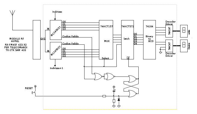

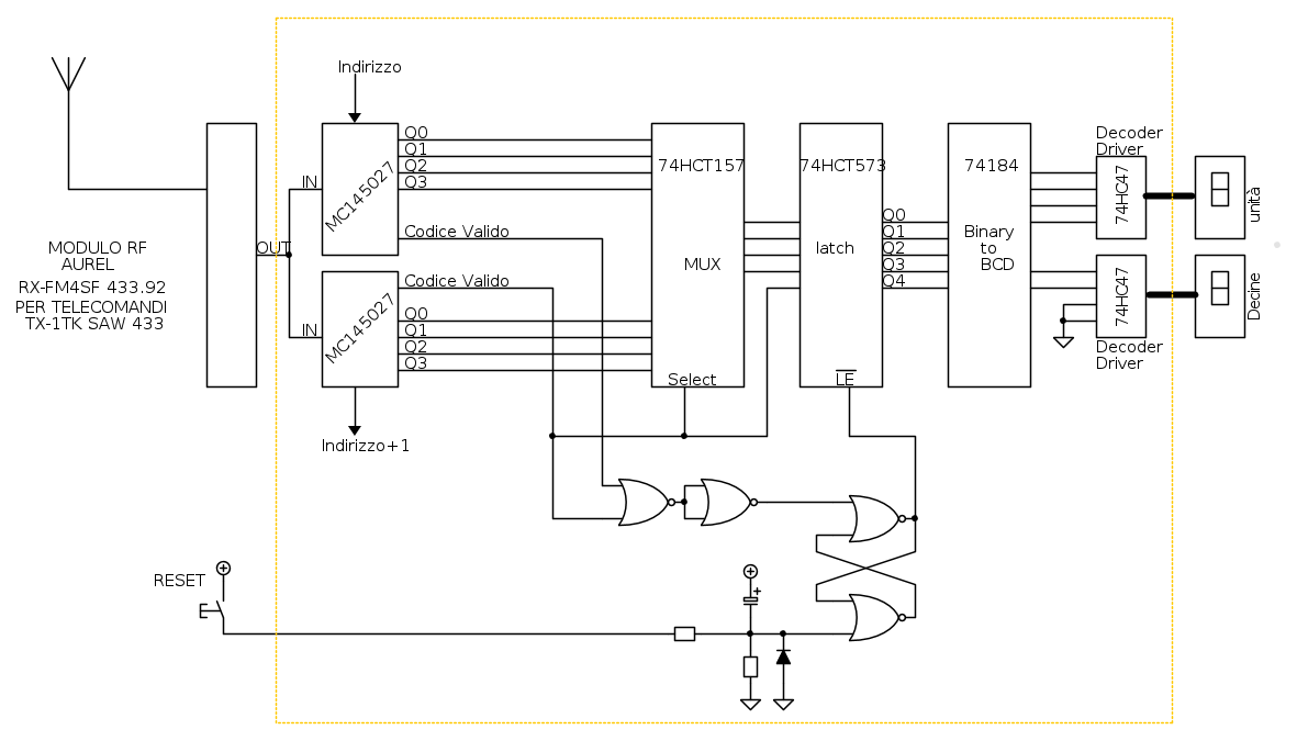

Messaggioda Foto UtentePietroBaima » 9 mar 2013, 3:30
Sì, non ti ho più risposto per via della mia settimana lavorativa :cry:
Anyway, fare il circuito senza fili è piuttosto difficile.
Mi stava però venendo una idea, che dovremmo testare per vedere se funziona.
Se l'idea che ho non funziona, ti devi rassegnare a fare un sistema con i fili oppure a comperare un sistema già fatto.
Esistono sistemi per fare questo genere di "sondaggi" tra molte persone, che si chiamano clicker.
Qui puoi trovare alcune informazioni relative a questi dispositivi. (grazie,Foto UtenteIsidoroKZ, per avermene parlato. Non sapevo della loro esistenza).
L'idea è questa: Se prendessimo dei telecomandi FM, tutti sulla stessa banda di frequenza, per esempio 433 MHz e se il primo a premere il tasto riuscisse a trasmettere tutto il codice prima che prema il secondo, potremmo memorizzare il codice e usarlo per visualizzare il numero corretto sul display. Dopo la memorizzazione non sono più importanti le interferenze reciproce create da tanti telecomandi operanti sulla stessa frequenza.
Il gioco, però, funziona se e solo se l'intervallo in ms tra la pressione del tasto del primo e del secondo giocatore è tale per cui il sistema ha tempo di memorizzare tutto il codice.
Su questo punto bisognerebbe fare qualche prova.
Quello che avrei in mente di realizzare è uno schema di questo tipo:
Ciò che c'è dentro il rettangolo giallo tratteggiato potrebbe essere realizzato anche con un microcontrollore. Vorrei solo evitare dei perderci nei dettagli della sua programmazione e quant'altro.
In pratica, detto 1:1, se hai già realizzato qualcosa con i microcontrollori e sai già come fare per programmarli, potremmo anche pensarci, altrimenti andiamo di integrati discreti.
Come prima cosa vorrei che tu ti guardassi per bene lo schema che ho fatto e ne capissi il funzionamento.

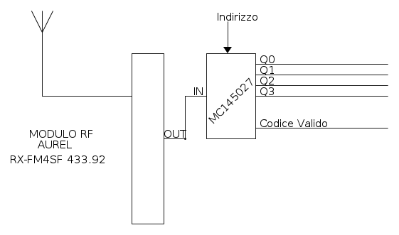

Dopodichè dovresti comperare due o tre telecomandi e un ricevitore, un circuito integrato MC145027 e costruire questo primo stadio di ricezione, di cui ti specificherò i dettagli:
e poi dovrai, con l'aiuto di qualcuno, fare diverse prove di velocità, per vedere se si riesce ad ottenere un codice valido quando più persone giocano a premere il tasto per primi.
Se l'idea funziona possiamo procedere a costruire tutto il marchingegno, se non funziona avrai un po' di elettronica da riutilizzare per altro. Il costo non dovrebbe essere elevato, comunque.

Qui trovi il datasheet del MC145027. Nel foglio tecnico troverai la descrizione di tre integrati, il MC145026, che è il codificatore per il trasmettitore che usa il telecomando, che potresti guardare per capire come avviene la trasmissione del codice; poi hai il MC145027 che è il decodificatore del nostro codice, che devi guardare molto bene e il MC145028, che non ci interessa.
Per trovare il materiale prova a guardare su Farnell.
Qui hanno un ricevitore che fa al caso nostro, costa circa 11€.
Se non riesci a trovare questo materiale altrimenti, prova a telefonare direttamente al centro clienti Aurel, qui o guarda su ebay.

Messaggioda Foto UtenteGuidoB » 12 mar 2013, 3:21
blackorms ha scritto:non si potrebbe collegare al PIC un ricevitore che comunichi con i telecomandi
ad una stessa frequenza? ma cn 30 identificativi diversi? oppure usare 30 frequenze?
Concettualmente è più semplice usare 30 canali (frequenze) diversi, con 30 ricevitori selettivi sintonizzati ciascuno su una frequenza diversa. Se no le trasmissioni interferiscono. Il problema però è trovare i radiocomadi con 30 canali selezionabili.
Infatti i radiocomandi per apricancelli e relativi ricevitori generalmente lavorano su poche frequenze e sono poco selettivi. I ricevitori riconoscono i trasmettitori in base al codice trasmesso e non in base alla frequenza (canale) di trasmissione. Se 30 trasmettitori trasmettono codici diversi sulla stessa frequenza, per di più insieme, le interferenze e i malfunzionamenti sono inevitabili. Magari i primi alunni che rispondono interferiscono tra loro e i loro codici non vengono riconosciuti. Paradossalmente potrebbe essere riconosciuto come vincitore un codice trasmesso con molto ritardo, perché ben distanziato dagli altri che interferiscono.
Probabilmente si può inventare un protocollo che trasmetta sulla stessa frequenza più pacchetti numerati intervallati da pause crescenti, e il ricevitore attenda di riconoscere tutti i trasmettitori prima di decidere... ma ci vuole come minimo un microcontrollore con pause diverse su ogni trasmettitore, e una precisa base dei tempi su ogni trasmettitore... una soluzione da pensare ad hoc e molto complessa, pertanto molto cara. I comuni radiocomandi commerciali non vanno bene.
Una soluzione via filo invece sarebbe ben più facile.
