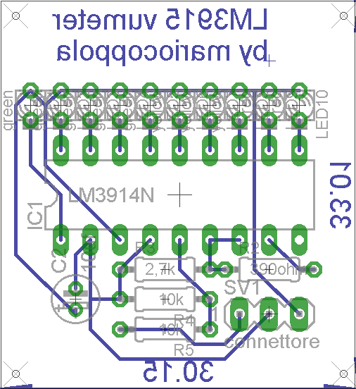

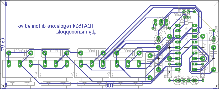

Messaggioda Foto Utentemariocoppola » 12 mar 2013, 20:58
rieccomi dopo tanto tempo. ho fatto i PCB ed eccoli qui :-)
regolatore di toni (TDA1524)
regolatore toni.PNG (37.67 KiB) Osservato 3629 volte
vumeter audio (LM3915)
finale di potenza da 100w (TDA7294)

[46] Re: Circuito per hifi
Messaggioda Foto Utentemarco438 » 12 mar 2013, 21:05
Se vuoi un parere sul PCB sia per quanto attiene il layout sia per la correttezza, posta gli schemi elettrici relativi.

[47] Re: Circuito per hifi
Messaggioda Foto Utentemariocoppola » 12 mar 2013, 21:10
gli schemi sono corretti, controllato già (sono la copia di quelli del datasheet :mrgreen: ) comunque era solo per far vedere a che punto sono, niente di più :D manca ancora l'ne555 che ora realizzo e invio

[48] Re: Circuito per hifi
Messaggioda Foto UtenteDarwinNE » 12 mar 2013, 21:17
Uh :shock: Sbroglio automatico?
Nel primo mi sembra che ci sia qualche problema di clearance... Ma non ho seguito la discussione fin dall'inizio, quindi magari mi sbaglio perché non ho ben presente lo schema.

[49] Re: Circuito per hifi
Messaggioda Foto Utentemariocoppola » 12 mar 2013, 21:27
si, autoroute, perche mi trovo bene. comunque molte piste le ho dovute rifare io a mano per creare meno ponticelli possibili ed ho ottenuto un ottimo risultato. comunque ecco lo schema dell'ne555. Foto UtenteDarwinNE Se vuoi gli schemi sono in eagle ma ho gia cancellato gli schematic (per sbaglio #-o ) e quindi sono le board
EDIT: ma la clearance a quanto la dovrei mettere??

[50] Re: Circuito per hifi
Messaggioda Foto UtenteDarwinNE » 13 mar 2013, 20:27
mariocoppola ha scritto:EDIT: ma la clearance a quanto la dovrei mettere??
Beh, dipende come fabbrichi o fai fabbricare i circuiti. Alcune cose poi diventano delicate da montare a mano se non c'è la soldermask (sempreché il circuito passi l'ERC). Fai come credi, ma sei un principiante e vuoi usare un bromografo e mezzi casalinghi, ti consiglierei di triplicare almeno clearance e dimensione delle piste, ed ingrandire il più possibile le piazzole dei componenti.
