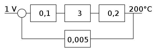

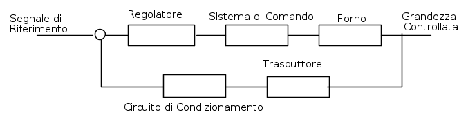

Messaggioda Foto Utentemapi » 12 mar 2013, 13:56
Lo schema a blocchi del sistema è:
la grandezza controllata è la temperatura del forno che dovrebbe assestarsi sui 200°C dopo il transitorio
Il segnale di riferimento è un segnale che imposto io e che vale 1 V
Le funzioni di trasferimento dei blocchi nel ramo diretto sono quelle date
Le funzioni di trasferimento del ramo di feedback sono:
H_{1}(s)=\frac{40\mu V/°C}{1+50s}
e
H_{2}(s)=125
quindi il blocco del ramo di feedback è
H(s)= \frac{0,08}{1+50s}
Dove sbaglio?

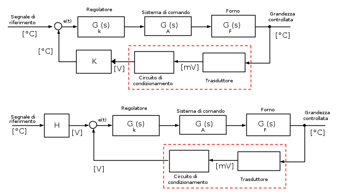

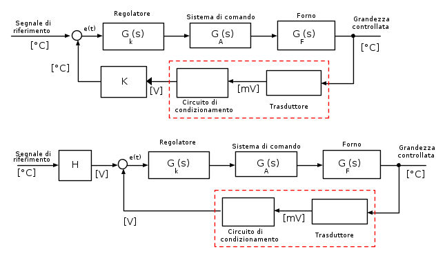

[8] Re: Prova d'esame sistemi e automazioni
Messaggioda Foto Utentedimaios » 12 mar 2013, 23:30
Foto Utentemapi, concordo con quanto detto da Foto UtenteDirtyDeeds nel post precedente ed aggiungo un dettaglio.
La grandezza controllata è espressa in gradi centigradi.
In generale il reference ha la stessa unità di misura.
Infatti l'errore e(t) risulta la differenza di due grandezze omogenee.
Esistono due possibilità per eseguire questo adattamento.
1. Aggiungere un ulteriore guadagno di conversione [V]->[°C] nella catena di retroazione
2. Aggiungere un guadagno di scalamento in ingresso [°C]->[V]
Dal contesto non è chiaro quale delle due soluzioni sia quella valida in quanto non vengono specificate le unità di misura all'ingresso del regolatore.
Attenzione quindi allo svolgimento dell'esercizio in quanto le funzioni di trasferimento da un punto all'altro potrebbero variare.
N.B. Foto Utentemapi, La notazione delle unità di misura sul disegno è formalmente sbagliata. Le parentesi quadre non dovrebbero essere riportate in quanto in fisica vengono impiegate in altro modo.

[9] Re: Prova d'esame sistemi e automazioni
Messaggioda Foto Utentemapi » 13 mar 2013, 0:54
Grazie Foto Utentedimaios e grazie Foto UtenteDirtyDeeds. Come dicevo il dubbio è nato quando in internet ho trovato diverse volte la soluzione (forse sempre la stessa copiata e incollata) in cui ponevano il blocco di feedback pari a
G(s)=\frac{125}{1+50s}
pur dicendo che il segnale d'uscita è la temperatura espressa in °C
Io ai miei studenti dico che il segnale di riferimento è una tensione proporzionale alla temperatura desiderata, quindi la seconda possibilità
dimaios ha scritto:Esistono due possibilità per eseguire questo adattamento.
Quindi inserendo anche la termocoppia sul ramo di feedback ottengo una fdt pari a H(s)=\frac{0,005}{1+50s}
che mi da una tensione di 1 V in uscita se in ingresso ci sono 200°C
A questo punto il sistema a transitorio esaurito diventa (ho considerato solo i guadagni statici dei blocchi dato che non ci sono poli nell'origine)
che mi da una fdt complessiva pari a
G(s)=\frac{0,1*3*0,2}{1+0,1*3*0,2*0,005}=0,06
ma se a questo sistema metto un ingresso a gradino pari a 1 V in uscita non ho 200 °C perché il guadagno ad anello chiuso non è abbastanza alto
Non voglio essere pignola ma non trovo giusto dare temi così imprecisi a un esame di maturità
