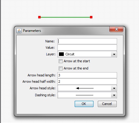

E invece come faccio a fare le frecce negli schemi a blocchi? Li ho fatti con FidoCad.

Foto Utentemapi, quando inserisci una linea con FidoCADJ clicca due volte sopra la medesima e seleziona se vuoi la freccia all'inizio o alla fine. ( checkbox Arrow at the start oppure Arrow at the end )
Per quanto riguarda il calcolo dei guadagni ingresso uscita calcola la funzione di trasferimento completa e poi vai a ricercare il guadagno statico indagando la f.d.t. nell'origine dell'asse delle frequenze.
Fondamentalmente e' meglio impiegare la definizione formale in quanto svolgendo i calcoli ti accorgi se ci sono pericolosissime cancellazioni zero-polo.
