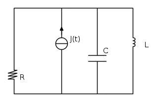

Salve a tutti,
Scusatemi se apro un infinità di topic, ma purtroppo ogni tanto mi vengono dei dubbi su certe cose e solo voi mi potete aiutare :D
Quando risolvo un circuito del secondo ordine grosso modo opero in questo modo
1)Supposto che la rete sia in regime stazionario per t<0 risolvo il circuito per ricavarmi le condizioni iniziali che mi permetteranno di calcolare le costanti del problema di cauchy
2)Studio la rete per t>0 e per valutare il transitorio faccio in questo modo
-Spengo tutti i generatori ideali di corrente e tensione lasciando la rete con le sole resistenze condensatori e
induttanze
-Studio la rete resistiva associata in modo tale da ricavarmi le equazioni di stato
Ora, alla base del mio ragionamento e del mio modo di risolvere la rete c'è il fatto che io mi ricavo solo l'equazione omogenea associata e spegnendo il generatore elimino il forzamento che mi sarebbe comparso nella soluzione con l'integrale particolare dell'equazione.
Qui viene la mia domanda che però credo debba formularvi mediante un esempio perché non riesco a trovare le parole :D
Il Circuito è:
La Rete passivizzata è
Le equazioni di stato
\left\{\begin{matrix}
C\frac{dv_c}{dt}=-\frac{v_c}{R}\\
L\frac{di_L}{dt}=v_c\
\end{matrix}\right.
Se mi scrivo tutto in funzione della i_L ho
LC\frac{d^2i_L}{dt^2}+\frac{L}{R}\frac{di_L}{dt}+i_L=0
Siccome devo ricavare dalla soluzione di questa equazione differenziale due costanti imponendo le due condizioni mi serve necessariamente anche la V_c
Ma quella che tecnicamente mi ricaverei dalla relazione
Non è valida giusto?
Quindi come faccio?come me la ricavo la soluzione della v_c??
Grazie a tutti per l'aiuto :D

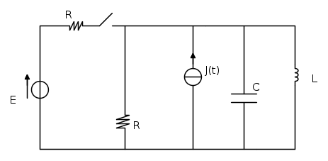

Foto Utentemapi e Foto Utentelillo scusate avete ragione, mi sono spiegato malissimo :D
Adesso vi posto tutto il ragionamento completo che ho fatto per risolvere la rete
Allora la rete completa
I dati sono
R_1=R_2=20\Omega
C=100uF
L=1H
J(t)=10cos100t
E=20V
Adesso per t<0 La rete è a regime stazionario, utilizzo la sovrapposizione degli effetti
e trovo che le mie condizioni iniziali sono
v_c=100V\\
i_L=1A
\end{matrix}\right.
Adesso mi studio la rete per t>0
La rete diventa
Ora, siccome trovo difficoltà a scrivermi l'equazione di stato quando sono attivi i forzamenti,
mi risulta più comodo spegnere i generatori sfruttando il fatto che l'omogenea associata è sempre la stessa.
Anche perché poi quando mi voglio calcolare il contributo del forzamento mi studio la rete a regime.
Ora ritornando al discorso fatto al primo post, scrivo la rete resistiva associata
\end{matrix}\right.
Mi scrivo tutto in funzione della i_L ho
Supponendo di aver fatto i calcoli in modo corretto ho che
I_L=C_1e^{-1990t}+C_2e^{-10t}+\overline{i}(t)_L_p
Mi cerco \overline{i}(t)_L_p e valutando la rete a regime ho
\overline{i}(t)_L_p=2cos(100t-\pi/2)
Quindi avrò
I_L=C_1e^{-1990t}+C_2e^{-10t}+2cos(100t-\pi/2)
Applico la prima condizione ed ottengo C_1+C_2=1
Ora arriva la mia domanda (finalmente :D )
Io adesso per trovarmi la seconda condizione devo necessariamente calcolarmi v_c
che avrei fatto in modo meccanico in questo modo
v_c(t)= L\frac{d}{dt}(C_1e^{-1990t}+C_2e^{-10t}+2cos(100t-\pi/2))
Calcolata la derivata, avrei applicato la condizione su v_c che mi ero trovato e avrei proseguito nei calcoli.
Ora, credo che il secondo passaggio non lo posso fare perché io considero un forzamento legato solo alla i_L e trascurando la tensione sul condensatore...
Però il problema è che non so come uscirne da questa problematica in quanto tutto è causato dal fatto che io spengo i generatori e mi scrivo l'equazione facile facile...
[In Aggiunta]
Avevo pensato che magari potevo valutare anche la tensione del condensatore quando la rete è a regime facendo semplicemente in questo modo
v_c(t)= L\frac{d}{dt}(C_1e^{-1990t}+C_2e^{-10t}+2cos(100t-\pi/2))+\overline{v}(t)_c_p
dove
\overline{v}(t)_c_p=200V

Messaggioda Foto UtenteRenzoDF » 14 mar 2013, 15:38
Devo ancora capire cosa succeda per t=0, si chiude o si apre forse l'interruttore?
BTW quelle condizioni iniziali come le hai ricavate?
[7] Re: Determinazione costanti circuito del secondo ordine
Messaggioda Foto UtenteVibia » 14 mar 2013, 15:51
a t=0 l'interruttore si apre
Le condizioni iniziali le ricavate studiando la rete a regime applicando la sovrapposizione degli effetti rispettivamente del generatore di tensione costante che mi da
i_L=1A
V_c=0
E il generatore di corrente alternata che mi da, utilizzando il metodo simbolico, i valori nel dominio del tempo di
i_l=0
v_c=100V
Questo è il ragionamento che ho fatto

Messaggioda Foto Utentemapi » 14 mar 2013, 18:37
Foto UtenteVibia ho provato a seguire i tuoi calcoli, arrivo anch'io alla equazione differenziale da te scritta, ma non trovo i tuoi valori 1990 e 10 come esponenziali della soluzione dell'equazione differenziale.
La soluzione particolare della iL mi sembra giusta.
Io credo che L\frac{di_{L}}{dt}=v_{C} sia valida istante per istante, quindi calcolerei vC derivando iL, però aspetta anche il parere di qualcuno che ne sappia più di me
Ciao :-)

Messaggioda Foto UtenteVibia » 14 mar 2013, 18:46
Foto Utentemapi grazie per la risposta! probabilmente e sicuramente avrò fatto un errore di calcolo (spesso con la calcolatrice sogno i numeri :D ) comunque il linea di massima da come mi dici il procedimento è quello...e ciò mi rincuora :mrgreen:
Riguardo al mio dubbio, il professore mi ha detto che se mi ricavavo la v_c in quel modo dovevo tenere conto anche del forzamento (e su questo non discuto :D ) ma, quando mi ha detto come fare, sono iniziato ad andare nel pallone e non ci ho capito più nulla.... (purtroppo io le cose le devo metabolizzare e non riesco ad apprendere subito)

Messaggioda Foto Utentemapi » 14 mar 2013, 19:35
Foto UtenteVibia hai provato a derivare la iL?
Se lo fai ti viene
-\alpha_{1} C_{1}e^{-\alpha _{1}t}-\alpha_{2} C_{2}e^{-\alpha _{2}t}-200sen(100t-\pi /2)
che è anche uguale a
-\alpha_{1} C_{1}e^{-\alpha _{1}t}-\alpha_{2} C_{2}e^{-\alpha _{2}t}+200cos(100t)
che comunque è formata da una parte "forzata" esattamente pari alla soluzione del tuo circuito a regime
Nota: gli esponenti li ho indicati con \alpha _{1} e \alpha _{2}, perché non so se ho sbagliato io o tu a calcolarli
Io penso sia questa la soluzione
