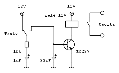

Ti diletti con l'elettronica ? Che ne dici di questo ?
E' talmente semplice che non spiego come funziona. Il tasto va azionato 4-5 volte per far scattare il relè.
Questa si chiama "progettazione estrema".
Buona sperimentazione.
Bye
Ser.Tom

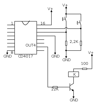

Recentemente ho realizzato un comando con 4 tasti che vanno premuti nella giusta sequenza.
http://circuitieschemielettrici.altervista.org/comando_combinazione.pdf
Comunque se vuoi un semplice contaimpulsi puoi provare anche così:
andre72 ha scritto:Recentemente ho realizzato un comando con 4 tasti che ....
Mamma mia
Dico: senza debounce sul Ck e senza diodo di ricircolo sul relè ?
Bye
Ser.Tom0
Mamma mia ! E funziona ?
Se ti riferisci al pdf l' ho testato e funziona (il video gira meglio sulla pagina di YT), almeno non ho visto nulla di strano.
Ma per diodo di ricircolo intendi la protezione in parallelo alla bobina?
Per debounce cosa intendi?

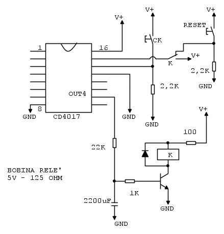

Ho modificato lo schema del precedente messaggio.
In questo modo il relè dovrebbe eccitarsi qualche secondo dopo la quarta pulsata, resettare il contatore e tornare a riposo dopo un breve istante. Chiaramente è da provare, soprattutto per i valori di resistenza e condensatore.
No, mi riferivo alla mancanza del diodo sulla bobina; nel precedente schema era stato "dimenticato". Come minimo ti si distrugge il transistor alla prima diseccitazione.
Con il nuovo schema puoi toglierlo, l'enorme condensatore che hai messo sulla base del transistor lo fa lavorare lungo la zona lineare tanto che non si saranno più i picchi di commutazione.
Soluzione comunque da evitare se il relè dovesse commutare carichi consistenti; in particolare se usi un relè da 5V con resistenza di bobina così bassa.
Per debounce intendo l'eliminazione dei rimbalzi del tasto, in particolare quello sul clock; premi il tasto, si produce un treno di impulsi molto rapidi che il 4017 becca tutti ... e non saprai mai quale uscita si sia attivata.
Il nuovo schema va bene solo se lo intendi come circuito "didattico" (e neppure tanto) ma nessuna azienda produrrebbe mai un oggetto esattamente con quello schema.
Bye
Ser.Tom

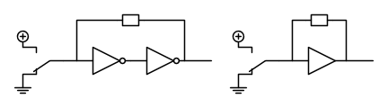

Si, difatti mi ero dimenticato il diodo sulla bobina (nel pdf li avevo messi)
Quindi per debounce intendi alimentare un ingresso come sotto?
Il circuito nel pdf sembra funzionare bene, ma devo anche dire che l' ho alimentato con una batteria da 9Volt. Le cose potrebbero cambiare se uso un alimentatore che, sappiamo tutti, non darà mai un segnale perfettamente stabile. Come può darsi che sia solo fortuna...
Ad ogni modo ti ringrazio per avermelo fatto notare.
