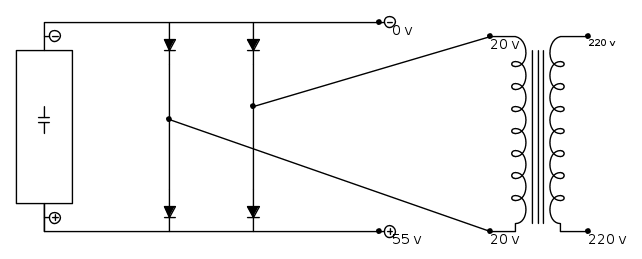

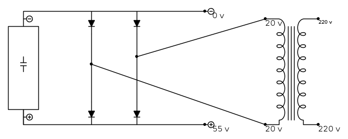

sono ultra principiante anzi sono ragioniere
dal circuito che ho disegnato sopra (spero si capisca)
nei punti colorati di rosso e blu c'è un'entrata di 20v alternata
le frecce sono 4 diodi con relativa indicasione
e c'è un condensatore da 2200 µF
in uscita ci sono 55Vcontinua
mi potete spiegare come funziona
chiedo anche se è possibile ricavare 12 v in uscita e come?

Vedi questa spiegazione (ponte di Graetz).

Con 20V di alternata ottieni sul condensatore
una tensione continua massima di 28V (non 55).
Infatti se non c'è alcun carico, il condensatore
raggiunge il valore di picco dell'alternata : 20\cdot \sqrt{2}.
(trascurando la caduta sui diodi).

ho ricontrollato con il tester in alternata l'uscita dal trasformatore
mi segnala 20.8 volt
ho controllato sempre con il tester l'uscita dal condensatore in continua
e giustamente mi da 28volt
quindi è tutto normale tranne la formula che non ho capito 20 . radice 2
quindi quei 4 diodi sono nient'altro che un ponte raddrizzatore costruito
ora devo trasformare la 28 volt cntinua in una 13,2vot 0,700 mah
mi serve per fare un cricabatterie per una batteria da12v 7,2 ah tampone

La cosa sarebbe fattibile abbastanza facilmente ma il tuo trasformatore eroga una tensione eccessiva per una applicazione semplice; la differenza di tensione (28-14= 14V) introdurrebbe una notevole dissipazione sul regolatore.

La radice quadrata è un fattore moltiplicativo, chiamato "fattore di forma" per il regìme sinusoidale.
In poche parole è quella costante che lega una tensione efficacie (che sostanzialmente stabilisce un equivalenza tra corrente continua e corrente alternata) con una di picco.
\hat{V}= V_{EFF}*\sqrt{2}

ora ho capito il fattore fisso di calcolo
devo cambiare trasformatore
sabato vado alla fiera elettronica e ne compro uno
da 12v
quindi 12 x √2 = 16,9 volt
riesco con un trasformatore da 12 volt a realizzare il mio caricabattereie?
