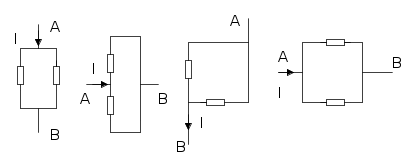

quando farai pratica con gli esercizi, trovare serie e paralleli sarà sicuramente meno ostico :D
le resistenze in serie in fondo sono facilmente individuabili, in quanto nascosto dietro il percorsi dalla stessa corrente, si traduce nel vederle collegate una di seguito all'altra, e questo è abbastanza intuitivo.
per il parallelo nascosto sotto la frase sottoposti alla stessa tensione in fondo si nasconde un concetto duale al precedente:
il disegno è preso da qui:
http://www.electroyou.it/lillo/wiki/ret ... tra_bipoli
e vuol mostrare che per quanto siano stranamente disposte le resistenza, in tutte e quatto le figure, i morsetti delle due resistenze in parallelo sono in comune

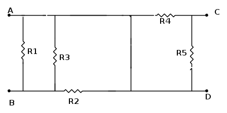

[37] Re: Resistenze equivalenti: dubbio
Messaggioda Foto UtenteLondoneye » 25 mar 2013, 18:58
Mi sto esercitando.
Testo:
L'ho ridisegnato per comodità in questo modo, ( sperando di aver fatto bene) :
devo calcolare i resistori equivalenti viste ai morsetti AB e CD.
Io l'ho considerato così:
Req vista da CD:
R_a= R1 || R3
R_b = Ra - R_2
R_c= R_4 - R_5
Req  = R_b || R_c
Resistore equivalente visto ai morsetti AB:
R_a= R_4 - R_5
R_b= R_2 - R_a
R_c = R_b || R_3
Req= R_1 || R_c
che ne pensate? Se c'è qualche errore non ditemi qual è che voglio arrivarci da sola.
thanks :)

[38] Re: Resistenze equivalenti: dubbio
Messaggioda Foto Utentemapi » 25 mar 2013, 19:12
Londoneye ha scritto:Se c'è qualche errore non ditemi qual è che voglio arrivarci da sola.
Si sono sbagliati entrambi
Vedi che c'è un ramo senza alcuna resistenza, è un cortocircuito, praticamente ti taglia via tutto ciò che c'è dall'altra parte, in questo caso ti taglia il circuito in due parti indipendenti,
Dai riprova

[39] Re: Resistenze equivalenti: dubbio
Messaggioda Foto UtenteLondoneye » 25 mar 2013, 19:21
Foto Utentemapi
ok. In realtà non l'avevo inteso come un cortocircuito.
Dunque la resistenza vista da AB si calcola semplicemente facendo il parallelo fra R4 ed R5.
Quella vista da CD, invece, si considera R1 parallelo R3 il risultato ancora in parallelo con R2.

[40] Re: Resistenze equivalenti: dubbio
Messaggioda Foto Utentemapi » 25 mar 2013, 19:23
Si esattamente, ma al contrario
